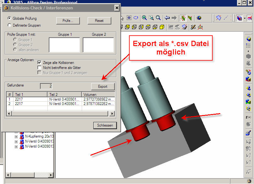

Hallo liebe Alibre Gemeinde,
Sind Bewegungssimulationen mit Kollisionsüberprüfung in Alibre 8.2 pro möglich? Wenn ja wie kann man das am Besten anstellen?
LG Micha

Hallo Micha,
eine Kollisionsprüfung kannst Du in der Baugruppe durchführen und die Daten mit*.csv in Excel übernehmen.
Siehe Bild im Anhang.
Rotationen und Bewegungsabläufe können ebenso in der Baugruppe erstellt werden. Ein Beispiel findest Du im Schulungshandbuch.

Hm, auf welcher Seite finde ich das denn?
Und noch eine Frage, kann man irgendwie gleichzeitig mehrere Teile in der Baugruppe ausblenden?
