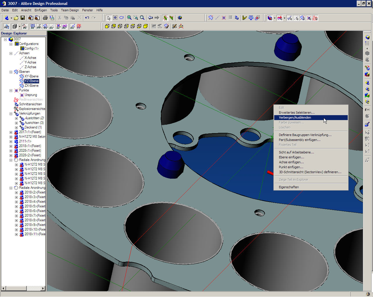

Hallo liebe Anwender,
kann ich der Übersicht wegen einzelne Ebenen unsichtbar/sichtbar schalten. Die Funktion alle sichtbar/unsichtbar kenne ich. Bei einer Ebenenanzahl von ca. 30Stck. möchte ich ein paar nicht mehr benutzte Ebenen auf der Arbeitsfläche ausblenden. Ist das überhaupt möglich?
Jens

Hallo Jens,
ja das geht ganz einfach.
Im Design Explorer ( linke Seite ) Mausklick auf die Ebene und rechte Maustaste "Ausblenden/ Verbergen", fertig.
Oder,
mit der Maus auf die Ebene, Achse, Teil ...klicken, Farbe ändert sich und wird rot dargestellt-> rechte Maustaste "Verbergen/Ausblenden.
Sichtbar werden die Elemente, indem man im Design Explorer das Feature mit der Maus anwählt und mit "Rechts Klick" aktiviert.
Beste Grüße
Ralf

Hallo Ralf,
ich habe mal eine Frage zu deinem Bild 'Forum01.jpg'.
Mir ist aufgefallen, dass du fast alle Objekte in deiner Datei fixiert hast. Wenn ich ein zweites Objekt fixiere und hinterher irgendein Objekt neu einfüge und Verknüpfungen wie Ausrichten, Deckungsgleich usw. benutzen will, bekomme ich immer Fehlermeldungen. Also gehe ich mal davon aus, das man nur 1 Objekt fixieren darf, oder?!
Viele Grüße, Bryce

Hallo Bryce,
Du hast mich kalt erwischt.
Ich habe die Teile nur aus " Faulheit" fixiert.
Mein Problem : Dies gesamte Baugruppe besteht aus 40 Unterbaugruppen  1387 Einzelteilen und ich musste sehr schnell eine bestimmte Bewegung verschiedener Unterbaugruppen testen und nur bestimmten Unterbaugruppen habe ich Beziehungen zugeordnet.
Im Normalfall vergebe ich die Beziehungen bei jedem einzelnen Teil. Sollte eine Beziehung überdefiniert sein lösche ich, eine schon vorhandene Beziehung, im Design Explorer.
Ich denke es kommt immer darauf an was später mit den Teilen geschehen soll, man kann zum Beispiel fixierte Teile manuell " Explodieren" aber eine Motion ist dann kaum noch möglich.
Also Beziehungen vergeben, dann kommt der Auftraggeber ...
Meine "Abkürzungen" waren nur von kurzer Dauer.
