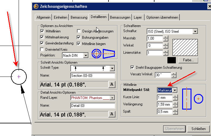

Hallo und ein gesundes neues Jahr wünsche ich.
Zu meiner Frage. Ich bin grad am verzweifeln mit den Fadenkreuzen in den Zeichnungen. Im angehängten Bild könnte man meinen es wären Riesenlöcher. Kann mir jemand helfen wie ich die Teile kleiner bekomme? In den Einstellungen hab ich schon  einige Änderungenen erfolglos ausprobiert. Short Dash und Gap lassen sich auch gut ändern, nur werden die Extensions net wesentlich kleiner. Gibt es die Möglichkeit eigene Symetriezeichen einzufügen?
Wo ich schon mal hier bin... gibt es Kantenbearbeitungssymbole in Alibre?
LG  Micha

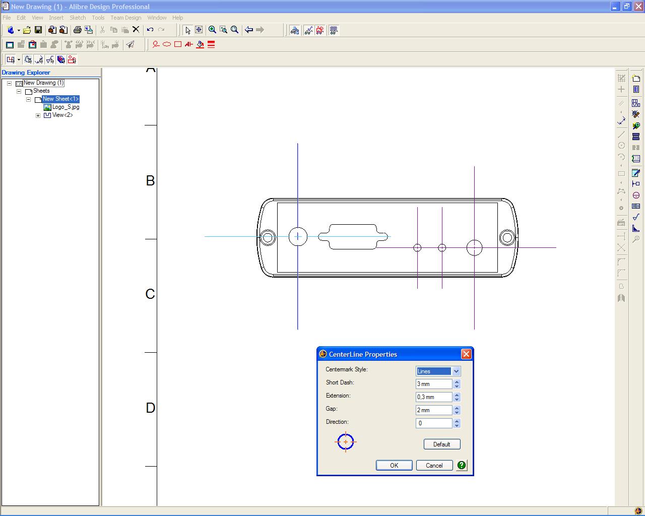

hmm, ist mir auch schon aufgefallen -- alles andere als schoen von
Norm mal ganz zu schweigen. Ich hab den Style auf 'Marks' gesetzt
und dann den ShortDash angepasst, so gab's wenigstens ein angepasstes
Mittelkreuz. Eine andere Moeglichkeit ist mir auch nicht eingefallen.

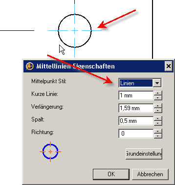

Naja ich hab wenigstens schon herrausgefunden, wie man die Dinger kürzer macht. Negative Zahlen verkürzen die Sache  .
Besonders schön ist es net grad, aber zur Not...

... in der Tat. Die Extension bezieht sich auf die 'Verlaengerung'
ueber den Bohrungskreis hinaus -- normalerweise. Warum das bei Dir
allerdings so lang ist? Bei einer Zeichnung von mir lag der Grund
daran, das er 2 Mittelmarkierungen gemacht hatte eine fuer die Bohrung
8 mm und diese dann mit einem Mittelkreuz fuer den Zylinder 52 mm
ueberlagert hatte. Ausserdem wurden noch Mittelkreuze fuer verdeckte
Bohrungen angebracht ohne die Bohrung als verdeckt anzuzeigen -- hab'
vielleicht eine Option uebersehen.

Hallo Leute,
ein "Gesundes Neues" wünsche ich Euch.
Zum Thema, schaut mal unter Datei->Eigenschaften-> Detailieren -> Mittellinie, mit der Option "Markierung" .
Wichtig ist unter-> Optionen übernehmen den richtigen Eintrag
vorzunehmen.
