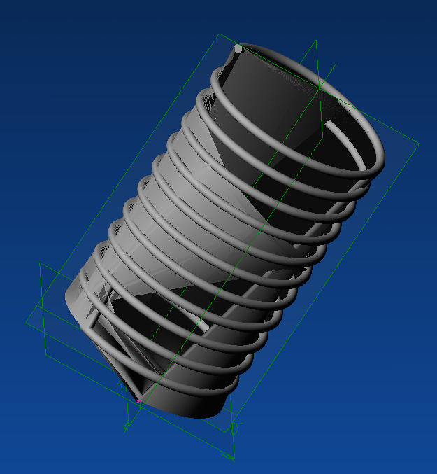

Hallo erst mal!
Habe jetzt seit letzter Woche einen neuen Rechner und wirklich massive Performanceprobleme mit Alibre Design 8.2!
Der neue Rechner:
HP Workstation XW4200
P4 3,4GHz
1GB RAM
WIN XP Pro, SP2
Grafik:
MSI NX7800GT, 256MB
DirektX 9.0c ist installiert und die Microsoft Java Virtual Machine von der Alibre HP ist ebenfalls installiert
Im 3D-Bereich ist die Leistung durchaus ansprechend, aber bei den 2D-Ableitungen ist die Geschwindigkeit katastrophal! Ebenfalls katastrophal die Leistung im Alibre Renderer.
Der Testrechner:
Medion P4 3,0GHz
512MB RAM
WIN XP Home, SP1
Grafik:
ATI Radeon 9800, 128MB
DirektX 9.0b und ohne die Microsoft Java Virtual Machine
Auf meinem Test-Rechner wo ich eine Alibre Testversion installiert habe läuft im 2D Bereich alles um mind. 50%, im Renderer sogar ca. 70% schneller.
Z.B.: Eine Baugruppe mit 18 Bauteilen und ca. 80 Normteile (ausschl. Schrauben, Muttern, Scheiben), da braucht der neue Rechner nur zum ausblenden einer Mutter 19sec., am Testrechner geht das in 5 sec.!
In der ISO-Ansicht die verdeckten Linien anzeigen am neuen Rechner 44 sec., am Testrechner 18 sec.
Habe am neuen Rechner auch beim erstellen von Spiralen jeglicher Art (siehe beigef. Grafik) riesige Probleme die offensichtlich von der Grafikkarte herrühren, fürchte fast die anderen Probleme auch. Übrigens, für das erstellen dieser Spirale hat der Rechner ungefähr 5 min gebraucht, schon eine tolle Leistung!
Wer hat hier schon derartige Erfahrungen gemacht und kann mir ev. mit ein paar Tipps weiterhelfen.

Also der Tipp mit dem Hyper-Threading war jetzt auf jeden Fall mal der entscheidende Hinweis
Ich habe, wie hburkhardt vorgeschlagen hat, das Hyper-Threading im BIOS deaktiviert und anschl. das BS neu installiert. Das Hyper-Threading war nach der Installation aber wieder aktiviert, wahrsch. weil ich den Rechner mit der Restore-CD neu aufgesetzt habe. Bin jetzt am überlegen ob ich den Rechner noch mal neu aufsetze, weis jetzt aber nicht wie ich verhindern kann dass die Restore-CD diese Option wieder einschaltet!
Das erneute deaktivieren hat dann aber tatsächlich einen Erfolg gebracht!
Ich komme jetzt ungefähr auf die Werte (sogar eine Spur schneller) wie auf dem Testrechner, obwohl ich ja gedacht hatte dass diese Maschine doch noch um einiges schneller sein könnte.
Die Feder allerdings:  < 1sec. und die Geometrie 1A.
Vielen Dank nochmals an alle die sich mit meinem Problem beschäftigt haben, werde mich jetzt noch ein bisschen mit dem Feintuning beschäftigen, ev. kann ich ja doch noch ein wenig Geschwindigkeit herausholen!
Ciao, Wolfgang

Mein Händler hat jetzt die nVidia FX1400 bekommen und ich bin mit meinem Rechner gleich ein bisschen testen gefahren!
Beim herumprobieren sind wir dann draufgekommen dass für das Programm PSP9 ganz schlicht und einfach zu wenig Arbeitsspeicher installiert war. Weis der Teufel warum PSP beim öffnen der 22 MB Grafik die Auslagerungsdatei auf 1,4 GB aufbläst. Also mit 2 GB Arbeitsspeicher funktioniert der Rechner einwandfrei und liefert spitzenmäßige Zeiten ab. Auch bei allen anderen Test’s kamen wir auf hervorragende Werte!
Allerdings nicht bei Alibre Design, hier habe ich genau die gleichen Probleme wie vorher.
Es geht zwar das Rendern eine Spur schneller als vorher, aber das Problem z. B. mit der Feder besteht nach wie vor. Ich bin allerdings draufgekommen, wenn ich die minimale Segmentierung höher einstelle als 80, dann taucht das Problem mit den komischen Flächen wieder auf, ansonsten wird die Feder korrekt modelliert.
Das größte Problem habe ich jetzt aber nach wie vor mit den 2D Ableitungen.

Test-Feder.pdf
Hallo Wolfgang,
ich arbeite auch mit der Fx 1400 und den Treibern 81.84 oder 81.67 von Nvidia und habe überhaupt keine Probleme mit der Karte.
Mein Vorschlag: Ruf mich an und ich gebe Dir meine Einstellungen durch. Oder melde Dich mit Alibre Online bei mir:
"alibre deutscher assistent"
Schau vorher nach ob die MJVMachine und DirektX 9.0 installiert sind
und entweder Win 2000 SP4 oder XP SP2 auf Deinem Rechner ist.
Beste Grüße
Ralf
