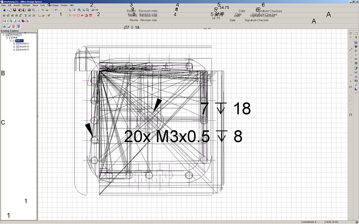

Ich möchte gerne eine bestehende DWG Zeichnung oder nur eine Kontur in der Teile-Ansicht einfügen und daraus anschliessend ein 3-D Teil extrudieren.
Mit Importieren kann ich die Zeichnung zwar im Zeichnungsmodus öffnen, jedoch sieht dann alle ziemlich wirr aus.
Ich denke der normale Weg ist mit Skizze Grundriss erstellen im Teile-bereich, danach Teil extrudieren, etc. und dann die fertige 3-D Zeichnung im Zeichnungsmodus auswählen und fertig vermassen. Oder liege ich hier grundsätzlich falsch.
Angehängt habe ich noch ein im Zeichnungsmodus geöffnetes 3-D Teil
das ich jetzt eigentlich als Fertigungszeichnung für die Produktion
verwenden möchte (Bin jedoch zurzeit nur am testen)
Wenn ich diese aus 3-D Modellen abgeleiteten 2-D Zeichnungen mit meinen in Auto-CAD erstellten Zeichnungen vergleiche, sind das Welten.
Ok, ich bin totaler 3-D Anfänger, aber ich denke, die 2-D Zeichnungsqualität wird nie vergleichbar mit Auto-CAD sein. Ich hoffe jetzt, dass mir jemand das Gegenteil beweist
Nebenbei lese ich jetzt auch noch das Alibre Design Tutorial.
PS: Zurzeit teste ich Alibre Xpress
Besten Dank für jeden Erfahrungsaustausch und Tipp.

auch moeglich: die .dwg/.dxf enthaelt 3D-Teile die nicht ausgeblendet
werden bzw. in eine separate Datei gestellt werden (a la SE)

Ich denke mein PC ist schon fast zu angegraut für Alibre, aber das wird sich auch eines Tages ändern. Direct X habe ich in Version 9.0c auf dem Rechner, also aktuell. Aber die Grafikkarte hat auch schon 2-3Jahre brav gedient. Aber für einige Bemassungen im 2-D Modus hat es gereicht. Unterdessen habe ich auch schöne 2-D Ableitungen erhalten, wirklich beindruckend, dass mit einem 3D Teil die Ableitungen einfach so in allen möglichen Ansichten automatisch kreiert werden
Danke für die Beiträge!

Hallo Chris,
schau bitte bei Deinen GraKa Einstellungen nach. Dieser Fehler hängt unmittelbar mit den Einstellungen zusammen.
ALLE Einstellungen auf Anwendungsgesteuert. Keine openGL Einstellungen und keine spez. CAD Treiber verwenden.
Dann sollte es funktionieren.
Voraussetzung dafür ist jedoch, dass Deine Graka auch direktX unterstützt und min.64 MB hat.
Ebenso die MS Java Virtual Machine MUSS installiert sein.
Ein heimtückischer Fehler auf den man nur durch Zufall kommt:
Virenscanner! Möglichst nicht Norton und McAffe verwenden.
Empfehlen kann ich "bitdefender" und bei "Anderen" habe ich noch keine negativen Rückmeldungen.
