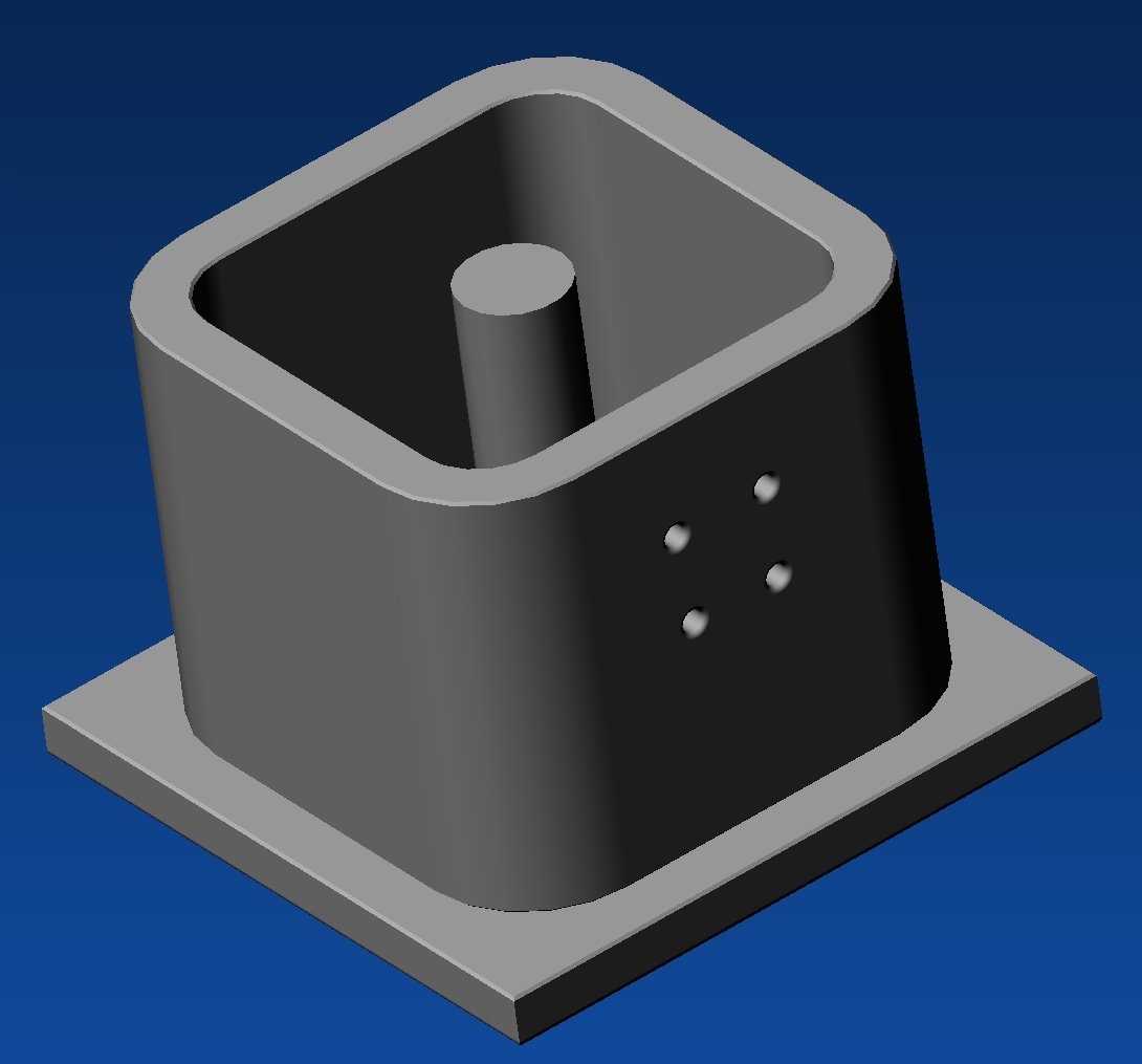

Ich mache zurzeit meine ersten Schritte mit Xpress. Nun konnte ich auch schon ein schönes Teil erstellen. Mit dem Balkenregler rechts konnte ich gewisse Skizzen,Radien etc. unsichtbar resp.sichtbar machen. Nun wollte ich vor dem ausdrucken und abspeichern wieder das ganze Teil sichtbar machen. Jedoch erhalte ich jetzt immer die Fehlermeldung "Target no longer available:com.alibre.design.ops.OperationTargetProxy@c275 topologyAutographOrGuid = #15"oder andere Fehlermeldungen und die gezeichneten Elemente sind jetzt durchgestrichen. Die Fehlermeldung deutet auf eine Internetadresse, was ja heissen könnte, dass diese Zeichnung teilweise auf dem Netz gespeichert wird das angefragte Ziel nicht mehr auf dem Netz vorhanden ist.
Kommen solche Fehler auch in der Vollversion vor, dass da plötzlich einige Zeichnungsinhalte plötzlich fehlerhaft sind, oder sind das einfach Mängel von Xpress? Das Tutorial habe ich bereits bestellt :-)
Besten Dank für jeden Hinweis

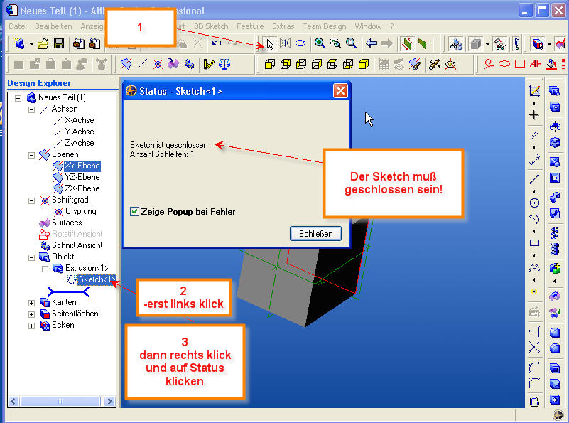

Der Balkenregler auf der linken Seite ist der Design Explorer.
Deine Fehlermeldung kommt von " Nicht geschlossenen Sketchen, übrigens eine der häufigsten Fehlerquellen, auch bei erfahrenen Konstrukteuren.
Soll heißen, in der parametrischen Darstellung sind " Striche " die in der Luft hängen, nicht vom Programm zuzuordnen und geben eine Fehlermeldung aus.

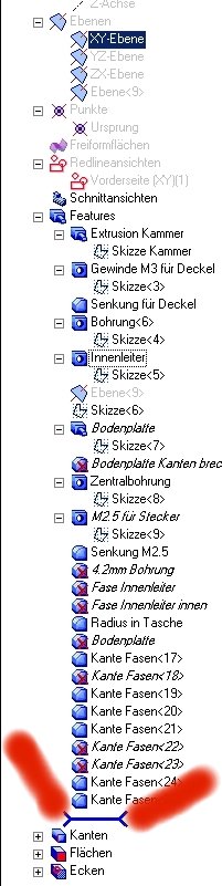

Ich habe von diesem Balken (Regler) im Explorer links ein Bild angehängt und rot markiert, leider fand ich keinen Pfeil zum markieren. Ich möchte mir dann bei gefallen die Alibre Professional Version kaufen. Aber zuerst möchte ich ein Gefühl für diese Software entwickeln.
Bevor ich den Explorer chronologisch gruppierte, daher Senkungen direkt nach Bohrungen, ev. unnötige Skizzen löschen etc. war das Bauteil perfekt. Als ich dann eben mit dem Regler die Sichtbarkeit noch veränderte, kamen die Fehlermeldungen.
Das mit dem direktX muss ich noch schauen, ich habe sicher daheim nicht den idealen Rechner, auch die Grafikkarte (GeForce4 MX440-8X, 64MB DDR)ist sicher nicht mehr aktuell, aber bis ich im Geschäft die Testversion
installiert bekomme, kann das eine halbe Ewigkeit dauern   Möglicherweise habe ich ja an einem Sketch eine Linie gelöscht, was dann die Fehler hervorrief. Ich werde jedenfall weiter experimentieren und dann bei Gefallen zuschlagen :-)
Gruss Chris

Moin
ach so, das ist kein Regler sondern diese Markierung gibt an bis
zu welchem Element das  Modell zur Zeit berechnet/aktiviert ist
ist. Aendert man z.B. Skizze 5 so wird der Balken gleich hach der Skizze
5 auftauschen. Auf der ganz rechten Leiste ist unten ein Icon/Knopf
wenn der aktiviert wird rechnet Alibre alles neu durch un der Balken
wird am Ende aller Elemente stehen. In anderen Programmen ist diese
Markierung u.U nicht vorhanden dort gibt es einen Menue Eintrag 'Go to'
bzw/ 'Gehe zu' (dem Teil bis zu welchen das Modell berechnet/aktiv
sein soll)
Verschieben: Du kannst Deine gezeichneten Elemente nicht beliebig verschieben
das fuehrt zu den besagten Fehlern. So kann es vorkommen, dass eine
Bohrung in ein Teile erfolgt was an der Position noch garnicht erzeugt
wurde. Skizzen loeschen geht aber ohne Konseqenzen nur die auf die
sich keine Auspraegung/Ausschnitt etc. bezieht in dem Beispiel waere
das Skizze 6.
Elemente loeschen: dabei ist gleiches zu beachten anonsten haengen
Teile in der Luft und werden dann als ungueltig markiert.
Gnerell: Elemente 'ordnen' nein. Beim Erstellen gehe so vor wie es
real auch gemacht wird, da wird ja auch keine Fase an ein Teil gemacht
welches noch nicht vorhanden ist alle Elemente bis auf das erste setzen
immer ein anderes Teil voraus!
modeng
[Diese Nachricht wurde von modeng am 06. Dez. 2005 editiert.]
