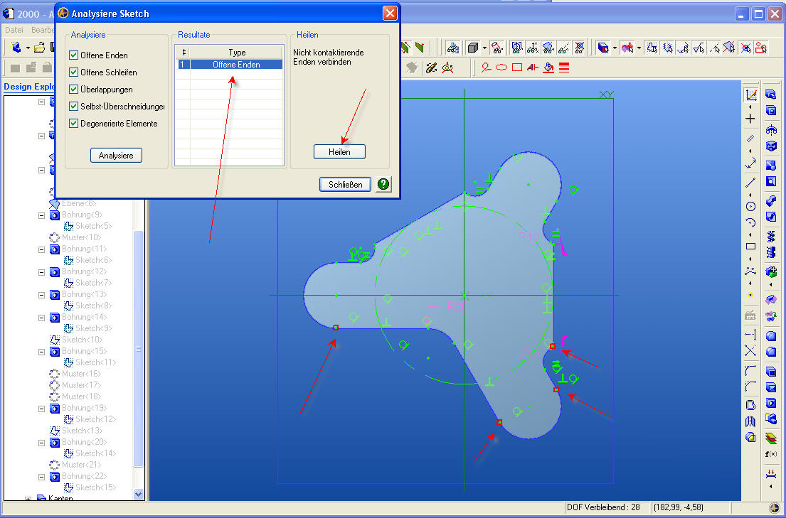

Hallo ich habe Probleme beim Export in Iges Dateien.
Die von Alibre erzeugten Iges Dateien kann ich nicht in Cam Syteme wie Sprutcam 4.0, VisualMill 5.0, Deskproto, oder VectorCam einlesen.
Kennt jemand von euch die richtigen Exporteinstellungen?

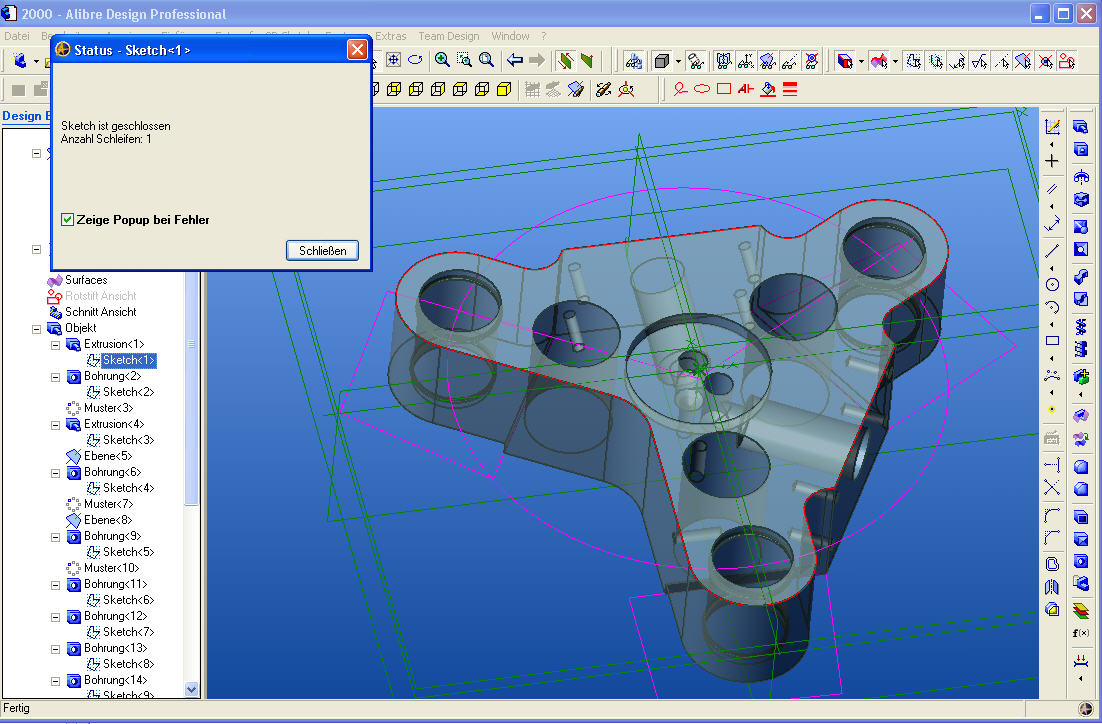

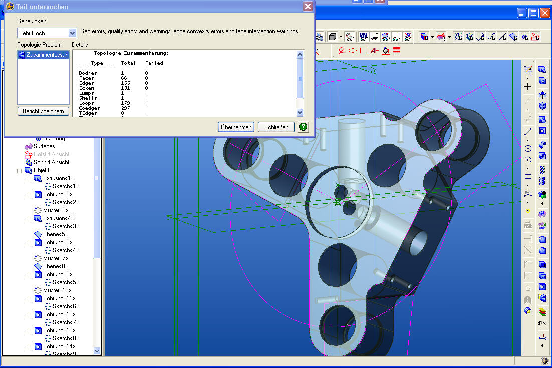

Hallo Powerbauer,
wir hatten das Thema hier auf CAD.de  schon häufig:
-> Exporteinstellungen mit den Importeinstellungen des CAM Systems vergleichen,
-> nur saubere Daten, also mit Statusabfrage, im Design Explorer bei Alibre, können  exportiert werden ( Wie in jeder anderen Anwendung )
Ich habe ein reales Beispiel in den Anhang gestellt, ein so ausgegebenes IGES...ich denke den Rest kennst Du als CAM Profi.
Beste Grüße
Ralf
