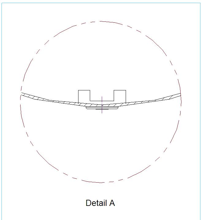

ich habe eine Zeichnung angehangen, in der eigentlich ein rundes Blech zu sehen sein soll in dem etwas durchgesteckt ist. Leider kann man dies sehr schlecht erkennen. Kann mir einer sagen wie man sowas beheben kann, oder benötigt der Zeichnungsmodus eine Highend Grafikkarte.
Für 3D Teile gibt es ja eine Segmentierungseinstellung für bessere Kanten, jedoch konnte ich für Zeichnungen keine solche Einstellung finden.
vielen Dank  Micha

Hallo Micha,
so wie es aussieht, hast Du eine zu geringe Segmetierung im 3D und im 2D einen zu kleinen Maßstab gewählt und danach größer skaliert.
Mit welchem Durchmeseser hast Du den Kreis gezeichnet?
Wichtig für Alibre ist nicht die Highend Grafikkarte, sondern direktX 9.0c und die Microsoft Java Virtual Machine,
Win XP SP2 oder Win 2000 SP4.
Selbst mit einer GraKa aus der Wundertüte, also z.B. FX 5200 für ca. 70,- € lassen sich bei kleinen bis mittleren Baugruppen gute Ergebnisse erzielen.

Die Segmentierung vom 3D Bereich ist auf 200 gestellt. Der Durchmesser von dem Kreis ist 450 mm und der Maßstab 1:2.
Testhalber habe ich einen Kreis im Zeichnungsmodus erstellt, welcher genau so kantig wird.
Hm, hab glaube ne Radeon 9800 ... ob die nun Dx9c kann, weiß ich net.
Win XP prof mit SP2 Java VM sind auch auf dem aktuellsten Stand.
Ich kann mir auch nur schlecht vorstellen, dass so ein kleiner Kreis nur mit Dx9c Grakas dargestellt werden kann. Das 3D Teil sieht im Gegensatz ja richtig gut aus.

Hallo Micha,
bei der Installation von Alibre werden als Systemvoraussetzungen:
nicht die JVM sondern die Microsoft Virtual Machine genannt.
Hier ist der Link: http://www.alibre.com/support/
Ebenso ist directX 9.0c Voraussetzung.
Hier der Link: http://www.microsoft.com/downloads/details.aspx?FamilyId=0A9B6820-BFBB-4799-9908-D418CDEAC197&displaylang=de

Meinte ich doch
Beide Sachen sind bereits installiert.

Hallo Micha,
hast Du bei den GraKa Einstellungen Anwendungsgesteuert eingestellt?
Bitte keine openGL Einstellungen verwenden.

Ja... ist Anwendungsgesteuert eingestllt ...
