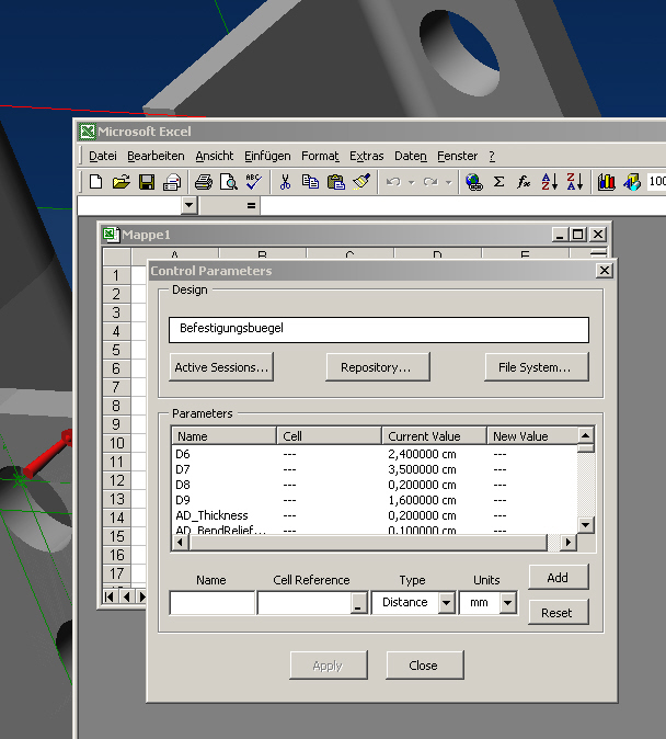

zur Erstellung von tabellengesteuerten Modellen ist folgende Vorgehensweise zu beachten. (Microsoft EXCEL zwingend erforderlich !!)
-Zunächst EXCEL aufrufen.
-Unter "Extras" den Menüpunkt "Add-Ins-Manager..." wählen.
-Danach "Suchen" und ins Alibre Installationsverzeichnis browsen.
Hier sollte die Datei "Alibre Design Add-In" auftauchen.
-Mit OK bestätigen
Unter "Extras" müßte jetzt ein neuer Menüpunkt "Alibre Design Add-In"
auftauchen.
-Alibre und das zu steuernde Part öffnen.
-"Alibre Design Add-In" dann "Control Parameters..."
Jetzt ist so gut wie alles möglich !!!!!
