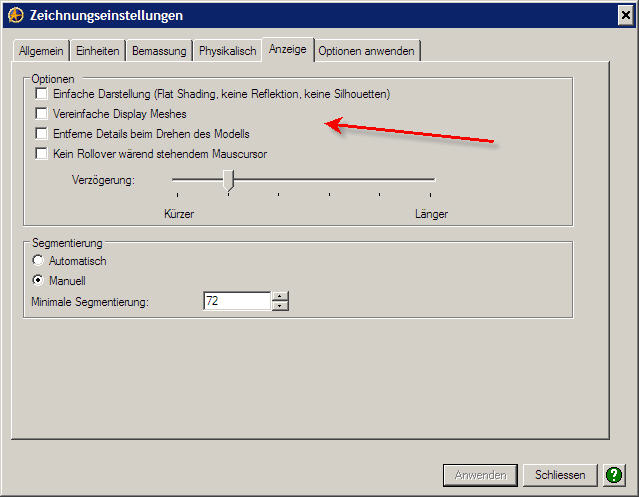

Hallo Zusammen,
kann mir jemand sagen warum bei der Darstellung großer Dateien teilweise die Flächen grafisch nicht angezeigt werden.
Beim ausgeben sind sie da nur beim drehen und verschieben.
Anbei eine Datei:
Liegt es an der Grafikkarte (Nvidia G Force 4200)?

Hallo Sausewind,
geh bitte im Part / Teil unter Datei -> Eigenschaften -> Anzeige-
Dort bitte die Einstellungen so, wie im Anhang zu sehen, setzen.
Sollte Deine GraKa dann zu langsam sein, kannst Du die Einstellungen einzeln zurücksetzen.
