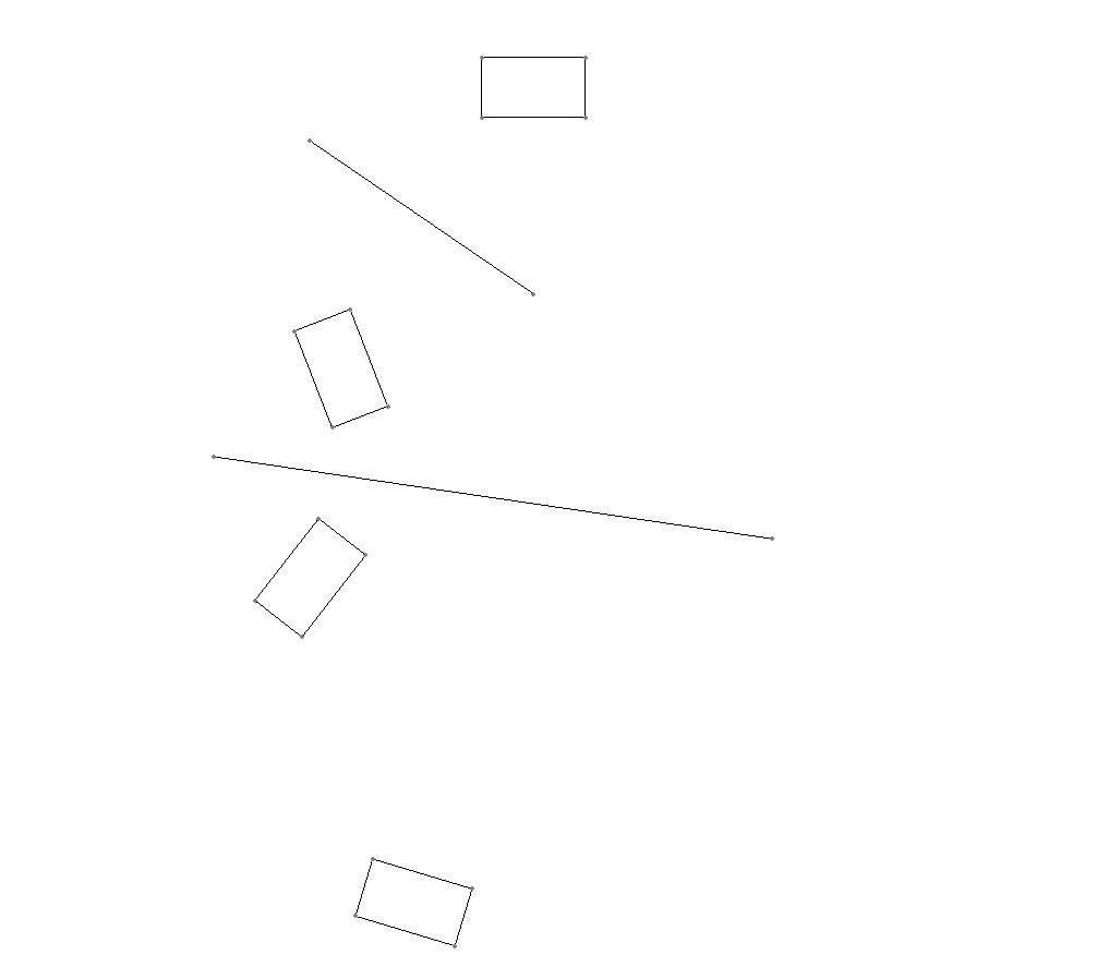

Hallo Micha,
Spiegeln im 3D und 2D:
Spiegelache zeichnen,
danach -> 2D-Skizze-> Spiegeln-> die Spiegelachse auswählen -> dann alle Linien selektieren, etweder durch anklicken oder Auswahlrechteck aufziehen.Fertig!
Du erzeugst damit immer eine Kopie der gespiegelten Geometrie (Bis der Arzt kommt)

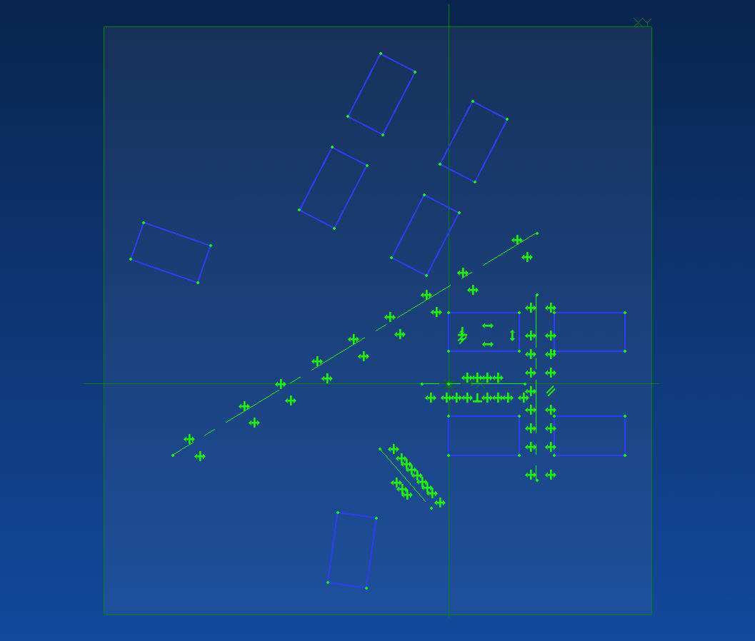

Hallo Micha,
schau Dir bitte die Bilder und den Text genau an.
Das Spiegeln im 2D geht so wie beschrieben ohne Probleme, an selbst erstellten Achsen und an vorhandenen Kanten.
Es kommt darauf an was Du zum Spiegeln auswählst und an welcher Achse bzw. Kante.
Im 3D -> Körper erstellen -> neue Ebene einfügen -> unter Feature Spiegeln -> Körper, der gespiegelt werden soll, auswählen und Spiegelebene auswählen. Fertig! Der Körper bleibt und der gespiegelte Körper kommt hinzu.
