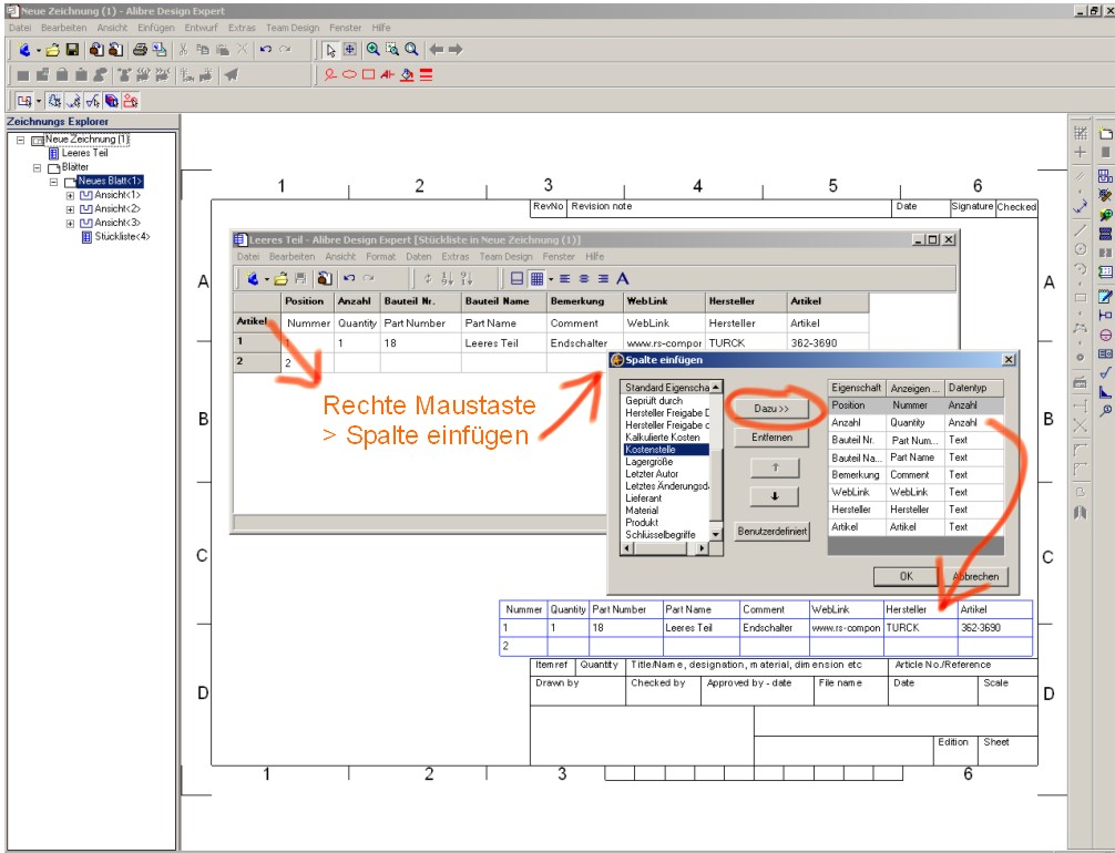

Ist es möglich in einer Zusammenstellung Teile ohne 3D-Geometrie, jedoch mit Bauteildaten wie Lieferant oder Bestellnummer einzufügen? Damit könnten z.B. Endschalter eines Zylinders als nicht gezeichnete Teile vereinfacht hinzugefügt werden. Diese Teile sollten aber auch auf der Stückliste erscheinen.

Sehr geehrter Herr Wäger

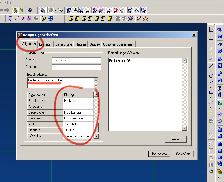

Das ist eine sehr Interassante Idee Normteiledaten (Bestellnr., Hersteller usw.)  automatisch in die Stückliste zu integrieren. Sie können dies mit Alibre Design damit erreichen indem Sie für jedes dieser Normteile eine Datei anlegen (ohne Inhalt).
In der Datei können Sie unter DATEI > EIGENSCHAFTEN > ALLGEMEIN eine Vielzahl von Daten eingeben welche immer mit diesem Bauteil verbunden bleiben. Wie zB. Lieferant, Bestell Nr., Kostenstelle, Web-Link usw.
Wenn Sie nun für eine Baugruppe eine Stückliste anlegen wo dieses Teil vorkommt können Sie gewünschte Felder (Spalten) ergänzen – Siehe Sonderinhalte-Stueckliste.jpg.
Je nach Baugruppe oder angelegter Stückliste können Sie damit verschiedene Inhalte zusammenfassen und auch per CSV Format in Excel übertragen.

...und es funktioniert.
Vielen Dank für die sehr gute Lösung.
