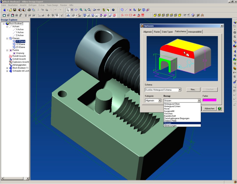

1. Wie kann ich die kantenfarben im modelierbereich ändern?

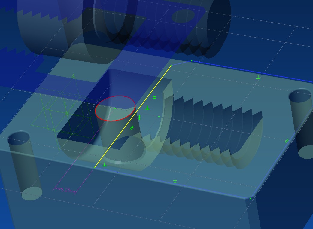

2. Kann ich in einer Baugruppe bei einer referenzierung zentren fangen, wenn ja wie?

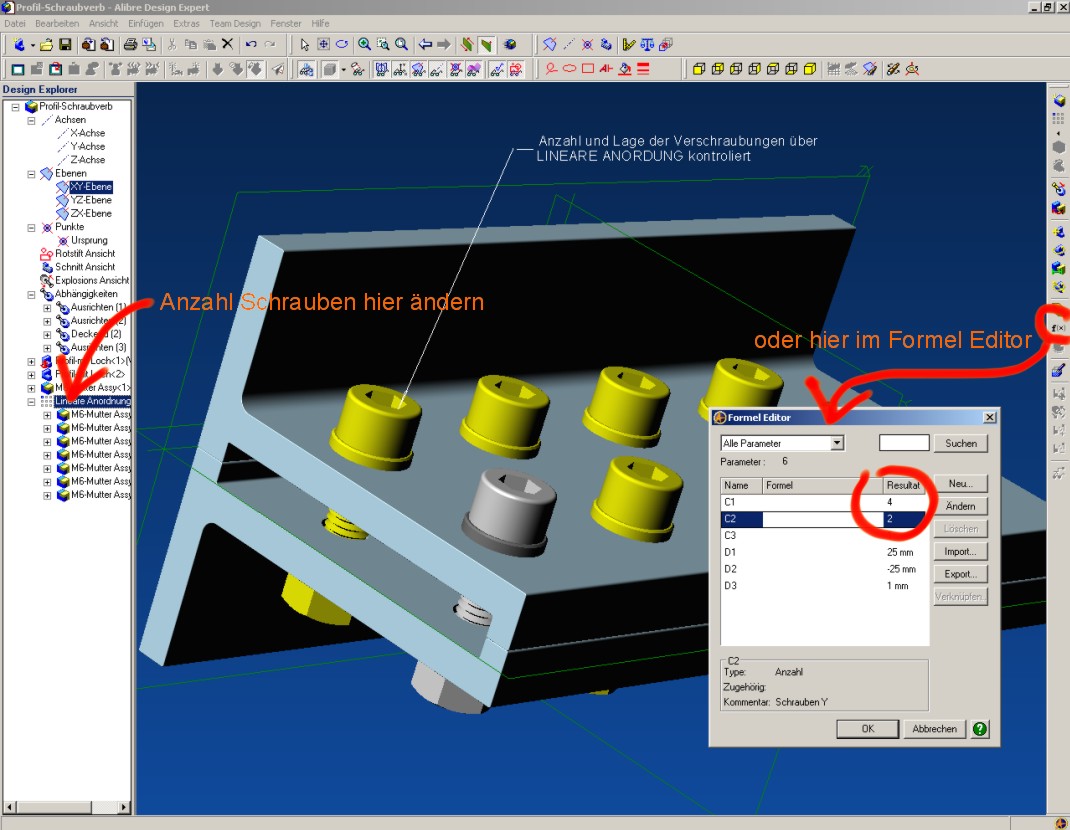

3. kann ich ein Bauteil (z.b. schrauben, u-scheiben...) mit einem Bohrbild referenzieren, damit wenn ich anzahl der verändere die anzahl bauteile auch verändert wird?

-soweit mir bekannt ist, kann man die Kantenfarbe mit der Körperfarbe ändern.

1. Kantenfarbe beim 3D Modell ändern: Es kann Grundsätzlich zwischen verschiedenen Farbschemen gewählt werden welche auch kontrastreiche Aussenkanten mitführen. Eine individuelle Anpassung verschiedener Darstellungsmerkmale ist mit der neuen Version 8.2 möglich ( Release Ende Mai 2005). Vom verlaufenden Hintergrund, Hilfslinien, Bemassungsfarbe usw. kann hier viel individuell eingestellt werde. Hier eine Vorschau des Menüs von 8.2 ( Farbdarstellungen.jpg).
2. Referenzierung auf Bohrungen innerhalb einer Baugruppe: Dies ist einfach über Selektierung eines runden Features (Keis, Kreisbogen, Zylinder) möglich. Im beiliegenden Beispiel (Referenz in Baugruppe) wird innerhalb einer Baugruppe ein Neues Teil erzeugt. Der Sketch soll in einem Abstand zu einem runden Feature der Baugruppe platziert sein. Dazu einfach den Kreis wählen und eine Linie/Knoten und den Abstand eingeben.
Weiters ist eine Variante möglich indem durch Projektionsbefehl eine Referenzierung erzeugt wird. Das neue Bauteil würde immer die Abhängigkeit zum gewählten Feature eines anderen Teiles beibehalten. Dazu innerhalb des  Projizier-Menüs das Abhängigkeitsfenster aktivieren.
3. Schrauben/Scheiben mit Bohrbild referenzieren: Insofern ein Bohrbild in Linearer oder Radialer Anordnung besteht (siehe Beispiel Schrauben in Baugruppe.jpg) können auch Schraubverbindungen damit exakt platziert werden. Dazu einfach eine Schraubverbindung (als Unterbaugruppe zusammengefasst) in einem Ecke platzieren und mittels ANORDUNG diese vervielfältigen. Dies erspart die Abhängigkeiten für jede erneut einzugeben. Ändern kann man nun die Anzahl und auch Lage links im Menü unter LINEARE ANORDUNG oder auch im FORMEL EDITOR rechts. In gewisser Weise ließe sich dies auch automatisieren indem die Schraubverbindungen durch EXCEL Verknüpfung gesteuert werden (Anzahl und Lage). Dieser Aufwand ist allerdings nur bei Mehrfachanwendung sinnvoll. Das Ändern geht in der Regel rascher als Datenverknüpfungen zu erzeugen.
