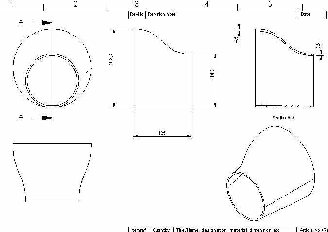

bin gerade dabei, eine Rohrleitungs-Reduzierung zu basteln.
Ich brauche mehrere exzentrische Reduzierungen.
z.B. von Nennweite 150 (d=168,3x4,5 mm Wandstärke) auf Nennweite 100 (d=114,3x3,6 mm Wandstärke) Baulänge ca. 125mm.
Den grundsätzlichen Aufbau (Außenabmessungen) habe ich schon geschafft, aber wie erstelle ich in dem Teil ein ebenso von der Wandstärke abhängiges exzentrisches Loch?
Die Reduzierung habe ich mittels zweier Kreise auf 2 verschiedenen Ebenen erstellt und anschließend mit LOFT-Profil extruiert. Aber wie man jetzt hieraus einen Hohlkörper macht, weiß ich nicht.
Was auch noch wichtig wäre, kann man irgendwie den Inhalt von Hohlkörpern ausrechnen, bzw. anzeigen lassen? Dies wäre wichtig um den gesamten Rohrleitungsinhalt zu bestimmen.
Viele Grüße, Bryce

Habe es geschafft mit beidseitig gleicher Wandstärke, nur kann man auch jedem Ende der Extrusion eine andere Wandstärke geben?
Viele Grüße, Bryce

ich verstehe nicht, warum du einem Rohr verschiedene Wandstärken zuweisen willst.
Eine Reduzierung von einer NW auf eine kleinere NW, setzt zwei unterschiedlich große Rohrdurchmesser voraus, wobei die Wandstärken der Rohre gleich oder unterschiedlich sein können.
Die Wandstärke der jeweiligen Rohre bleibt dabei gleich.
Selbst bei einem exzentrischem Zusammenfügen verändert sich die Wandstärke nicht. (Es sei denn, der Schweisser hat mit Flamme und Hammer nachgeholfen)

genau, ich möchte z.B eine Reduzierung erstellen von Rohr Außendurchmesser 168,3mm mit Wandstärke 4,5mm und auf der anderen Seite 114,3mm mit 3,6mm Wandstärke.
Geschafft habe ich bisher, auf beiden Seiten die richtigen Durchmesser und durch das gesamte Bauteil z.B. eine Wandstärke von 3,6mm.
Aber ich brauche auf der Seite mit dem kleinen Durchmesser eine Wandstärke von 3,6 und auf der Seite mit dem großen Durchmesser 4,5mm.
Dies habe ich bisher nicht hinbekommen.
Viele Grüße, Bryce

Hallo Bryce,
1 "Rotation" Kegelstumpf mit den Aussenmassen erstellen,
2 eine Ebene auf der kleinen Öffnungsseite erstellen,
3 Entwurf aktivieren, dann vom Mittelpunkt Kreis aufziehen,           (Innendurchmesser)
4 mit diesem Kreis extrudiertes Schneiden durch den ganzen Körper,
5 Winkel eingeben!
6 Fertig in ca. 2min
  Gutes Gelingen
  Ralf

...und hier der Rest im 2D.
Die gleiche Skizze, einmal mit und einmal ohne Bemassung.
Beste Grüsse

Hallo Ralf,
du hast dir aber viel Zeit genommen, um mir zu helfen.
Nun habe ich es endlich geschafft.
Allerdings wollte ich gleich noch etwas mehr experimentieren und habe gleich eine exzentrische Reduzierung gemacht.
Geht aber fast genauso. Außen Loft-Profil und innen Loft-Schnitt.
Vielen Dank nochmal
Viele Grüße, Bryce
