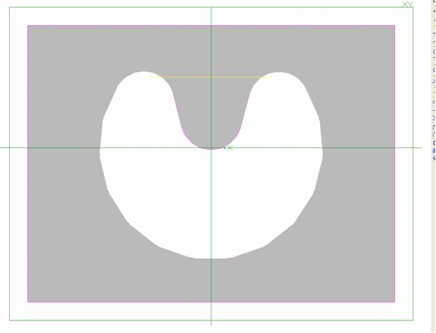

Hallo zusammen
Versuche die nach innen zeigende Zunge in einem Winkel von 30 Grad entlang der gezeichneten Linie aufzubiegen. Wie geht das mit AD?
Hat jemand Erfahrung oder einen Typ.
Gruss enkohi

Hallo Zusammen
Um eine Biegung in Alibre Design vorzunehmen benötigt man immer eine Kante. Hier beschreibe ich kurz den Vorgang für das betreffende Blechteil mit Zunge.
1. Basiskörper erzeugen welcher gleichzeitig die Ausnehmung innen besitzt. Und auch die zukünftige Biegekante der Zunge.
2. Mit dem Befehl LASCHE an der Kante die Zunge im 30° Winkel erzeugen.
3. Nun kann man entweder diese Lasche direkt editieren oder am besten das Restmaterial wegschneiden. Hierzu die Lasche zurück biegen mittels de Befehls FLACH BIEGUNG. Nun die Flach liegende Laschenoberfläche anklicken um darauf das Restmaterial zu entfernen. Mit den Skizzenwerkzeugen können Sie hervorragend Deckungsgleiche Geometrien zu den bereits vorhandenen Kurven erzeugen. Nach erstellen der Skizze mit dem Befehl AUSNEHMUNG den Rest wegschneiden.
4. Nun die Lasche wieder in Ausgangsposition retour biegen mit dem Befehl WIEDER BIEGEN.
5. Die automatische Abwicklung müsste wie gewünscht passen.

Hallo Christian Battlogg
Hat funktioniert  und sieht auch gut aus. Allerdings musste ich den Teil der Skizze (Zunge)  löschen um eine Biegekante zu erhalten. Mit deckungsgleich Skizzieren war nichts. Hab vielleicht was falsch gemacht. Vielen Dank für die Info.
