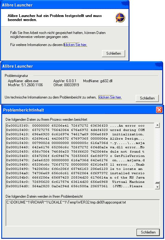

Hallo zusamen
Habe mit Alibre auf meinem Rechner ziemlich krasse Probleme. Immer wieder System Absturz meist ohne Fehlermeldung. (4 bis 5 mal am Tag) Man findet sich auf der Windows Oberfläche wieder.  Die Grafik insbesondere im Zeichnungsmode ruckelt manchmal beim Verschieben. Orientierungspfeile beim Drehen oder Verschieben eines Teils in einer Baugruppe werden nicht immer angezeigt. Manchmal bleibt der Bildschirm einfach stehen und laut Taskmanager belastet Alibre den Prozessor mit 50  %. Ausschalten nur noch über den Taskmanager. Word und Excel laufen anstandslos.
Hat jemand ähnliche Erfahrungen gemacht oder weiss jemand ob eventuell die Grafikkarte ATI Radeon X 9800 XT nicht geeignet ist mit Alibre zusammen zu arbeiten?
Hat jemand eine Idee an was das liegen könnte?

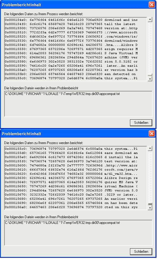

Moin, moin,
Der Fehlermeldung nach zu Urteilen tritt der Fehler in der GDI32.DLL und nicht in Alibre Design auf. Diese DLL führt nur das aus was Alibre Design an Befehlen weiter an das Betriebssystem und somit die GDI32.DLL sendet. Ich vermute den Fehler mit grosser Wahrscheinlichkeit im Treiber der Grafikkartensoftware. Mit meiner ATI RADEON 9200 rennt Alibre Design wie geschmiert... Notabene OHNE Abstürze und das bei intensivem 8-10 Stundenbetrieb täglich.
Was mir bezüglich der hochgezüchteten Grafikkartentreiber schon zu Ohren gekommen ist, dass es vielfach bessert wenn man mit einer älteren Treiberversion arbeitet. Ist irgendwie wie bei einem frisierten Motor... läuft zwar wie Sau! fragt sich aber nur wie lange.
Probieren geht über Studieren...

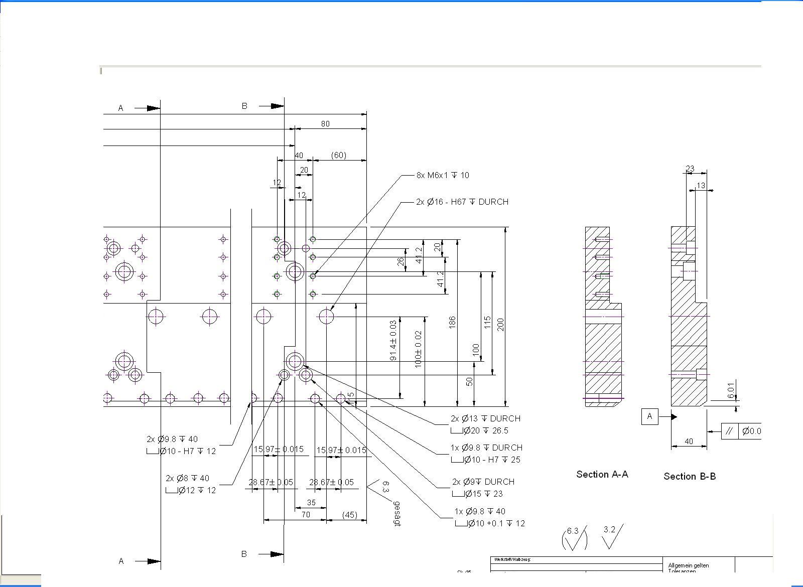

erstellt am: 16. Dez. 2004 18:31    Editieren oder löschen Sie diesen Beitrag!  <-- editieren / zitieren -->   Antwort mit Zitat in Fett Antwort mit kursivem Zitat    Unities abgeben: 1 Unity (wenig hilfreich, aber dennoch)2 Unities3 Unities4 Unities5 Unities6 Unities7 Unities8 Unities9 Unities10 Unities
Hallo zusammen
Siehe in der Beilage mit was ich mich auch noch herumschlage. Der Schnittverlauf A-A geht durch keine Bohrung. Trotzdem erscheinen im  Schnitt Bohrungen. Offensichtlich sind diese Bohrungen aus dem ungekürzten Teil. Auch die Vermassung wird beim Verkürzen des Teils nicht nachgeschoben  und muss einzeln neu positioniert werden usw.
In diesem Zusammenhang interessiert mich was für Grafikkarten sind bei Euch im Einsatz? Wo liessen sich alte Treiberversionen noch finden wie sie CADDoc vorgeschlagen hat?
Für Hinweise wäre ich dankbar.
enkohi
