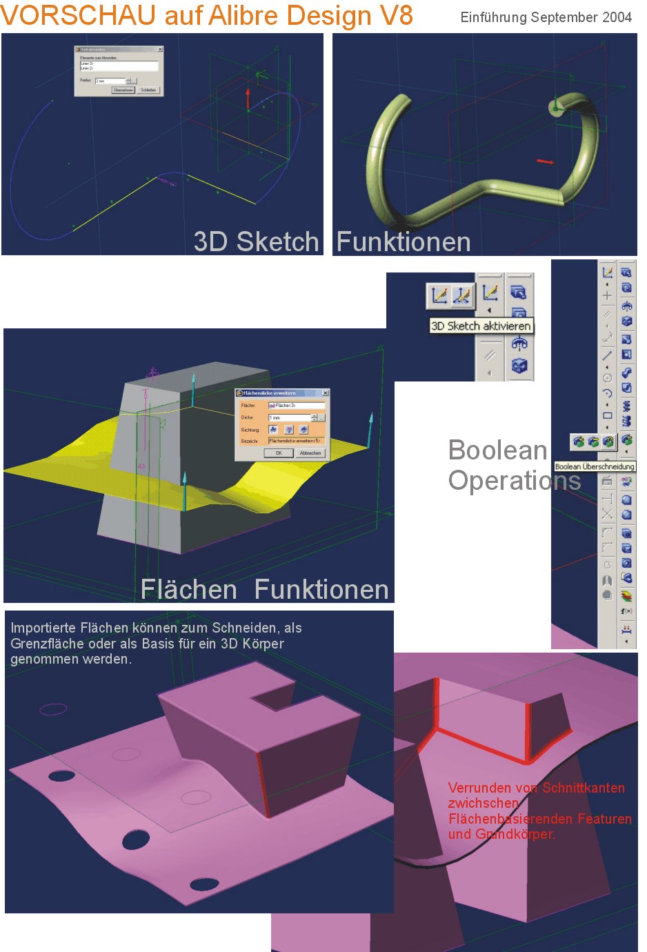

Hallo Alibre-Vertieb,
gibt es schon Andeutungen wann es die Version acht geben wird?
Welche Erweiterungen der Funktionalität kann man erwarten?

chris_alibredesign
Sehen Sie sich das Profil von chris_alibredesign an!   Senden Sie eine Private Message an chris_alibredesign  Schreiben Sie einen Gästebucheintrag für chris_alibredesign
Beiträge: 17
Registriert: 18.02.2004
erstellt am: 02. Aug. 2004 11:17    Editieren oder löschen Sie diesen Beitrag!  <-- editieren / zitieren -->   Antwort mit Zitat in Fett Antwort mit kursivem Zitat    Unities abgeben: 1 Unity (wenig hilfreich, aber dennoch)2 Unities3 Unities4 Unities5 Unities6 Unities7 Unities8 Unities9 Unities10 Unities Nur für CadKD 10 Unities + Antwort hilfreich
Zu Alibre Design 8.0
Geplantes Release Date ist September 2004.
Zu den wichtigsten Neuerungen gehört das Arbeiten mit Freiformflächen, 3D Sketch Funktionen, erweiterte Boolean Operations sowie ein Programmier-Interface um Alibre für Sonderanwendungen zu Individualisieren. Diese leicht zu handhabenden Ergänzungen kommen vor allem Designern, Werkzeug- und Formenbauern zu gute die viel mit komplexen Geometrien zu tun haben.
Details zu den hier genannten neuen Funktionen sind:
3D Sketch:
• Skizzier Elemente sind :Linien, Kreisbögen, Spline, Punkt, Referenzlinien
• Arbeitsebene kann durch Knopfdruck gewechselt werden
• Durch Knopfdruck blendet Menü für neuen Koordinate Ursprung ein
• Radius Toolbox
• Projizierte Referenzen während dem Skizzieren
• 3D Sketch kann als Sweep-Pfad (Führungsbahn) für spezielle Loftkörper genommen werden
• Zahlreiche Abhängigkeitsmöglichkeiten inklusive Deckungsgleichheit zu einem Element in einer anderen Ebene.
Flächenfunktionen:
Spezielles Import Menü für Iges und SAT Flächen, Parameter gesteuert
Fläche kann verwendet werden:
• Extrudieren eines Körpers bis an die Fläche (ist gleich Körperabschluss)
• Als Schneidwerkzeug
• Fläche kann eine Materialstärke erhalten und Teil des Solid Körpers werden. Dicke kann ein oder beidseitig der Fläche parametrisch festgelegt werden.
• Flächen ein/ausblenden. Wichtig wenn als Hilfswerkzeug verwendet)
• Auch im Blechmodul anwendbar (Für Formteile)
Boolean Operations:
3 Basisfunktionen – Addieren, subtrahieren, Überschneidung von 2 Körpern. Ideal um mehrere parametrische Körper zu vereinen oder auch als „Erodierwerkzeug“ zu verwenden und damit eine Negativform zu erstellen.
Programminterface:
Dazu sind leider noch keine Angaben vorhanden, soll jedoch ermöglichen Sonderlösungen, Schnittstellen sowie spezielle Funktionen individuell gestalten zu können.
Sonstiges:
• Ebenen sind leicht getönt dargestellt und schneiden Objekte
• Neue Koordinatenpfeile und automatisches einblenden der Arbeitsachse
