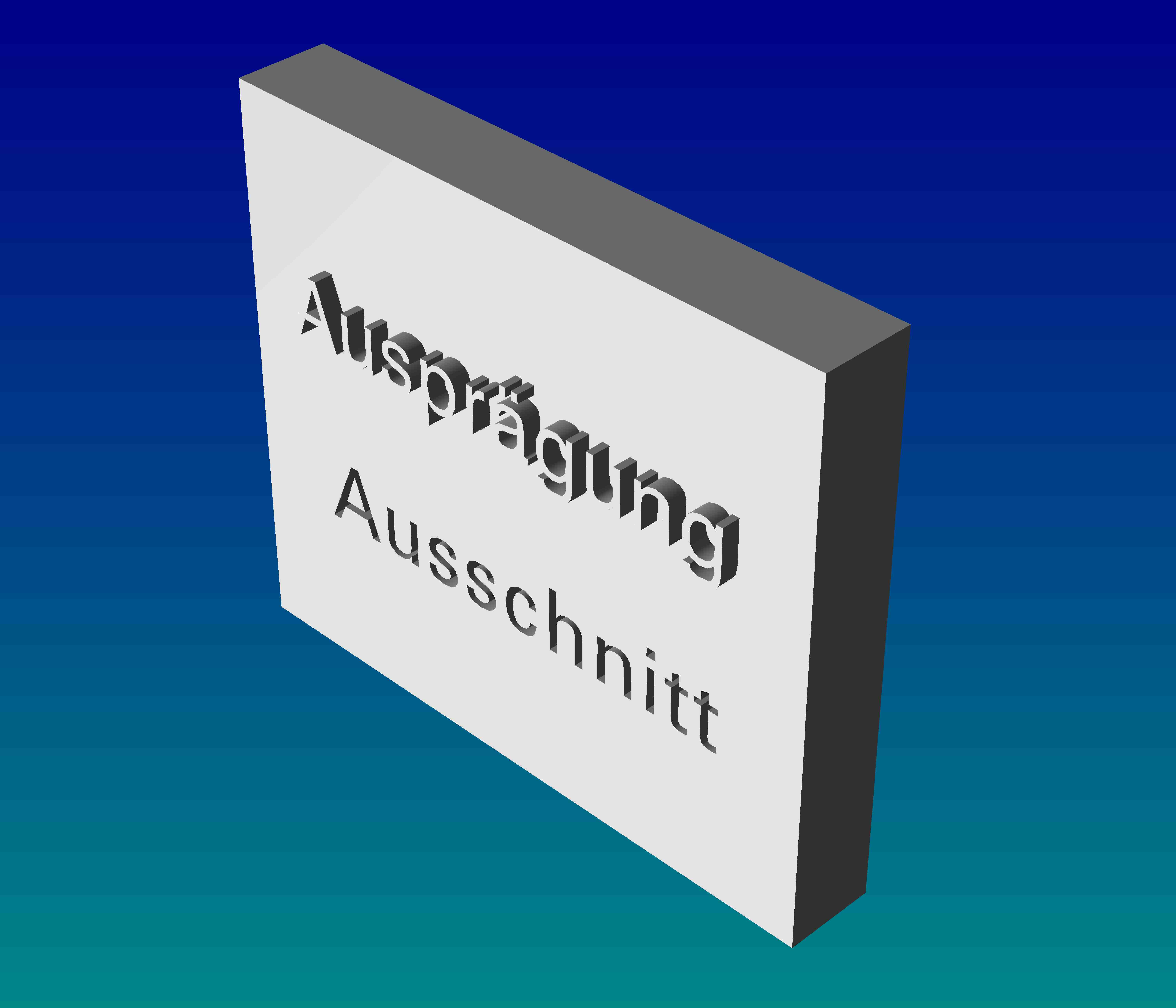

Hallo Alibre-User,
ich hätte gerne gewußt ob man in Alibre-Design auch solche
Auschnitte oder Ausprägungen wie im Bild gezeigt modellieren
kann. Die Hilfe und sonstige Lernprogramme geben darüber keine
Auskunft. Ich brauche solche Formelemente öfter für
Spritzgussteile. Idealerweise mit Formschräge.
Habe dazu letztes Mal keine Antwort erhalten. Vielleicht weiss
ja nun jemand etwas.
Gruß und schonmal danke.

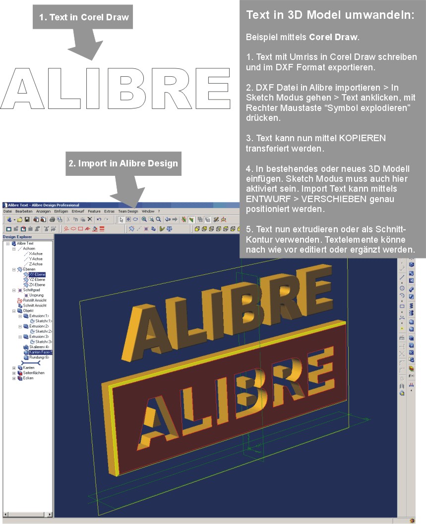

Texte können mittels Alibre Design in 3D Volumenkörper umgesetzt werden oder auch zum Einprägen verwendet werden. Die Schrift kann über mehrer Wege erzeugt werden. Hier als Beispiele wird der Text in Corel Draw erstellt (jede Schriftype und Größe möglich). Es wird hierzu nur der Schrift-Umriss verwendet. Es lassen sich neben der Schrift auch alle anderen grafisch erzeugten Profile verwenden.
Der Vorgang ist wie folgt:
1. Text mit Umriss in Corel Draw schreiben und im DXF Format exportieren.
2. DXF Datei in Alibre importieren > In Sketch Modus gehen > Text anklicken, mit Rechter Maustaste “Symbol explodieren” drücken.
3. Text kann nun mittel KOPIEREN transferiert werden.
4. In bestehendes oder neues 3D Modell einfügen. Sketch Modus muss auch hier aktiviert sein. Import Text kann mittels ENTWURF > VERSCHIEBEN genau positioniert werden.
5. Text nun extrudieren oder als Schnitt-Kontur verwenden. Textelemente könne nach wie vor editiert oder ergänzt werden.
Das Skalieren ist in Alibre mittels FEATURE > SKALIEREN … in alle Achsen getrennt möglich.
Beim Import sollte beachtet werden das Schrift-Rundungen teilweise in Segmente (Fasen) zerlegt werden und diese nachträglich geglättet oder einfach ersetzt werden.
