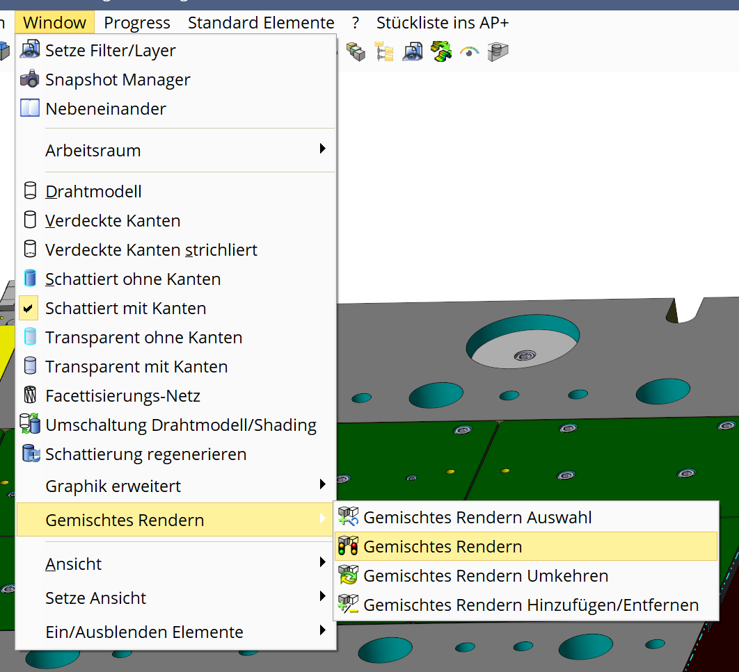

Ich habe mehrfach hier im Forum versucht
eine Anlage zu Posten. Wer kann mir hier helfen?
Ich möchte bei dem Bauteil die ABdeckhauge durchsichtig darstellen.
Alles andere soll vollflächig dargestellt werden.
Wie muss ich das in Visi 2021 bewerkstelligen.
Gruß und Danke
Michael

Hallo Michael
sorry das ich so lange nicht geantwortet habe.
Ich bin rein aus dem CAM Bereich.
Dort ist es immer so das man über ändere Attribute den Regler von Solideigenschaften  Richtung Transparent zieht.
Dann musst du umschalten auf Transparent mit Kanten.
Andersrum genau so.
Ich weiß leider nicht ob es im CAD genau so aufgebaut war oder ist.

Servus,
ich habe zwar die neuste Version aber ich glaube die Option stand in deiner Version auch schon zur Verfügung.
Ich habe dir mal im Anhang ein kleines Video dran gehängt, vielleicht hilft es dir weiter.
