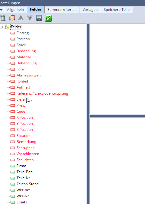

wenn ich eine Fremdkonstruktion erhalte, fehlen die eigenen Felder (Grüne Felder) im Assembly Manager. (siehe Bild)
Bis Visi 2024.3 konnte ich aus einem leeren Visi mit einem Dummykörper die Assembly Manager Einstellungen (grüne Felder und alle Textvorlagen) in einer Datei speichern.
Danach importiere ich die Dummy-Datei in die Fremdkonstruktion und habe dann meine gewünschten Felder im Assembly Manager inkl. aller Texte.
Im Visi 2024.4 geht diese Vorgehensweise leider nicht mehr. Die Felder und Texte werden beim importieren nicht übernommen.
Hat jemand dazu eine passable Lösung?

Visi CAD nutzen wir nicht in der Konstruktion, sondern nur beim CAM um mal schnell eine Änderung vorzunehmen oder Flächen zu reparieren, darum kann Ich Dir bei Deiner Frage leider nicht direkt weiterhelfen.
Ich würde es übergangsweise probieren mit der Visi 2024.3 wie gewohnt zu machen und dann mit der Version 2024.4 öffnen, vielleicht funktioniert das!

Hallo Chris,
genau so gehe zur Zeit vor, auch nur weil bis dato beide Visi Versionen miteinander kompatibel sind.
Mit Visi 2025.2 wird dieser Vorteil vorbei sein.

das mit dem Assembly Manager ist eine Sache die mich ich schon von Anfang an, seitdem ich mit dem Programm arbeite, echt nervt.
Ich lege doch meine Felder grundsätzlich wie ich sie brauche in meinem Profil an und dann möchte ich doch, dass egal, was ich in Visi hineinlade mir diese Felder erhalten bleiben bzw. keine weiteren Felder hinzugefügt werden, das ist echt nervig.
Aber nun zu deiner Frage, hast du es mal mit dem Befehl "Datei einfügen" versucht, hier sollten deine Felder so wie du sie konfiguriert hast bestehen bleiben.
