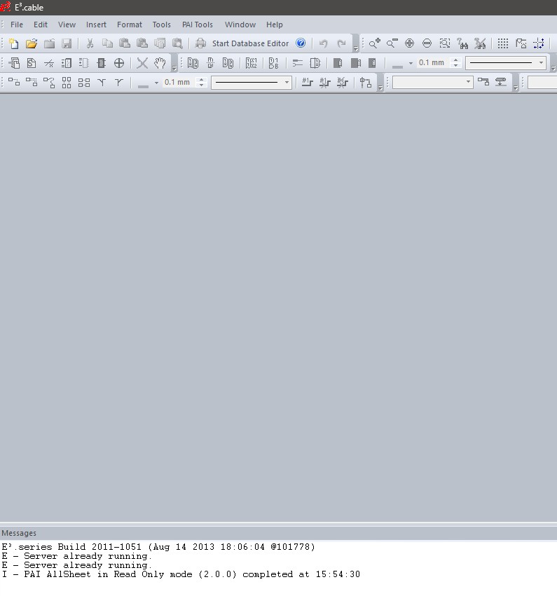

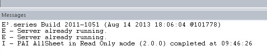

Hallo zusammen, entschuldigt bitte mein Deutsch (ich benutze einen Übersetzer).
Ich benutze E3.cable seit 2009.
Beim Öffnen eines E3.Cable-Projekts ist zum ersten Mal diese Situation eingetreten: kein Inhalt darin, keine sichtbaren Fehler, sondern nur diese Information im Log (siehe Anhang).
Wir haben ein Backup wiederhergestellt, aber leider waren die Daten bereits überschrieben. Ist jemandem von euch schon einmal so etwas passiert? Danke für die Hilfe.

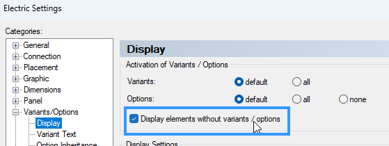

The messages from the message window are no E3.series messages.
Maybe these messages comes from a trigger or a plugin.
The E3.series version is very old.
Can you check if the attached setting is available and enabled?

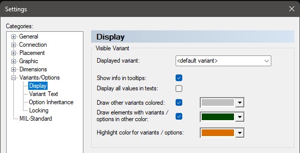

Thanks Jörg.
I checked my E3_Settings and I put on attached file.
E3.cable starts with several parameters.
I've never seen message 'Server already running.'
I agree 'AllSheet in Read Only Mode...completed' that it is about custom trigger-script.

Hi Jörg,
I start E3.Series with /multiuser /muopen.
Project starts 'empty' (see attached file).
Are there any tools to check independently?
Regards
Tiziano

But there is no project open?
I‘m confused. The project is not empty… There is no project open…

It seems there is no open project.
From a list of MU projects, I select one, but it no longer opens.
Is there any check on the project database that I can ask to IT Department?
