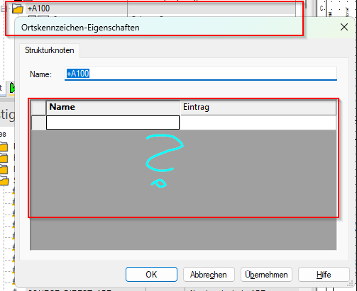

erstellt am: 06. Jan. 2026 11:55    Editieren oder löschen Sie diesen Beitrag!  <-- editieren / zitieren -->   Antwort mit Zitat in Fett Antwort mit kursivem Zitat    Unities abgeben: 1 Unity (wenig hilfreich, aber dennoch)2 Unities3 Unities4 Unities5 Unities6 Unities7 Unities8 Unities9 Unities10 Unities Nur für Marco1980 10 Unities + Antwort hilfreich
eine "standard" Strukturvorlage habe ich auch mal erstellt. allerdings hätte ich gerne noch den einzelnen +Ortkennzeichen noch Namen gegeben.
wie mache ich das? ich komme mit der Hilfe von E3 nicht weiter.
Was habt ihr für Ideen dazu?

erstellt am: 06. Jan. 2026 15:35    Editieren oder löschen Sie diesen Beitrag!  <-- editieren / zitieren -->   Antwort mit Zitat in Fett Antwort mit kursivem Zitat    Unities abgeben: 1 Unity (wenig hilfreich, aber dennoch)2 Unities3 Unities4 Unities5 Unities6 Unities7 Unities8 Unities9 Unities10 Unities Nur für Marco1980 10 Unities + Antwort hilfreich
Hallo Odin,
Du kannst natürlich einfach ein belibiges Attribut definieren und das an den Strukturknoten hängen. Das Attribut wird dann aber nicht nach unten auf die Betriebsmittel vererbt. Benötigst Du die Vererbung?
Liebe Grüße
Jörg

erstellt am: 07. Jan. 2026 07:26    Editieren oder löschen Sie diesen Beitrag!  <-- editieren / zitieren -->   Antwort mit Zitat in Fett Antwort mit kursivem Zitat    Unities abgeben: 1 Unity (wenig hilfreich, aber dennoch)2 Unities3 Unities4 Unities5 Unities6 Unities7 Unities8 Unities9 Unities10 Unities Nur für Marco1980 10 Unities + Antwort hilfreich
ob ich die Vererbung jetzt brauche weis ich noch nicht. aber das heisst standard mässig gibt es wohl kein Attribut dafür welches man auswählen kann.
sondern man muss das selbst definieren.
Ich komme eigentlich mehr von der eplan seite und da funktioniert das komplett anders.
muss ich das Attribut anlegen und das dann auch in der Vorlagendatei aufrufen?
habe ich bisher noch nicht gemacht.
danke schon mal.
Odin

erstellt am: 07. Jan. 2026 16:58    Editieren oder löschen Sie diesen Beitrag!  <-- editieren / zitieren -->   Antwort mit Zitat in Fett Antwort mit kursivem Zitat    Unities abgeben: 1 Unity (wenig hilfreich, aber dennoch)2 Unities3 Unities4 Unities5 Unities6 Unities7 Unities8 Unities9 Unities10 Unities Nur für Marco1980 10 Unities + Antwort hilfreich
Hi Odin,
ja Du das Attribut in der Datenbank anlegen
Im Datenbankeditor unter: Format -> Attributnamen
ein Attribut anlegen. Wichtig hier ist bei Träger "Strukturknoten" zu wählen.
Wenn Du ein bestehendes Projekt hast musst Du dort im Datenbankbaum im Kontextmenü "Konfiguration im Projekt aktualisieren" wählen.
Dann kannst Du das Attribut am Strukturknoten vergeben
Liebe Grüße
Jörg
