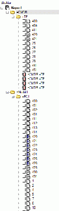

Ich habe wieder mal einen Arbeitsschritt den ich gerne automatisieren möchte.
Wir erstellen Inhaltsverzeichnis und Stücklisten über den Report generator.
Dabei werden die Seiten neu geschrieben und in der Struktur einfach unten angehängt.
Nun möchte ich die Seiten per Script an die richtige Stelle in der Struktur schieben so dass die Druckausgabe der Blätter auch stimmt.
Kann mir jemand sagen ob das überhaupt per Script möglich ist und welche Eigenschaft dazu verwendet werden muss?

Vielen Dank für deine schnelle Antwort. Es sind strukturierte Projekte. Unsere Seiten sind etwas kompliziert aufgebaut und zwar wie folgt.
Daher scheidet ein reines Sortieren ascending leider aus.
Seiten 400-439 Titelblatt, Inhaltsverzeichnis, Dispo....
Seiten 1-399   Schema
Seiten 1-399   Pneumatik
Seiten 441-499 Stücklisten, Kabellisten....
Die einzelnen Seitengruppen werden mit Attribut "Dokumententyp" zusammengefasst.
01-Titelblatt
02-Inhalt
03-Dispo
04-Schema
05-Pneumatik
06-Stückliste
07-Kabelliste
Die Seiten können nun in jeder =Anlage als auch +Ort vorkommen.
Per Skript müsste ich nun jeden Strukturknoten anspringen, prüfen ob Seiten vorhanden.
Wenn ja die Seiten in ein Array oder Excel auslesen sortieren und danach die Seiten per
sht.MoveTo(ID_Sheet, MoveTo) an den richtigen Platz verschieben. Letzteres habe ich
bereits geschafft.
Wo ich noch ein Verständnisproblem habe sind die Strukturknoten. Wie unterscheiden sich
die aus dem Struktur-Navigator zu den aus dem Blatt-Navigator? Habe ich das richtig verstanden
das dein Code die Strukturknoten aus dem Blatt-Navigator anspringen? Gibt es überhaupt einen Unterschied?
Besten Dank für deine Hilfe, Gruss Sevy

Es gibt zwei Sortierungen der Blätter im E3. Das hat mit der vielfältigen Möglichkeit zu tun wie Du die Objekte in verschiedensten Bäumen darstellen kannst.
Sprich Du könntest einen Baum haben der die Blätter z.B. wie bei Dir über Document Type sortierst. Diese Ordner ist nur als Bündelung im Baum vorhanden und hat keine
Funktionalität.
Sprich die Sortierung der Blätter im Projekt wird für die Bäume ohne Struktur (mit Filterung) verwendet.
Die Sortierung der Blätter im Strukturknoten wird für die Bäume mit Struktur verwendet.
Das Script tut nichts anderes als einen selektierten Strukturknoten (in einem Baum der nach Struktur sortiert ist) zu suchen und dann alle Blätter darin zu sortieren.
Die Sortierung der unstrukturierten Bäume ist davon nicht betroffen.
Ich hoffe ich konnte das halbwegs in Worte fassen :-)
In den Baumeigenschaften im Reiter Sortierung siehst Du die beiden unterschiedlichen Möglichkeiten der Anzeige
