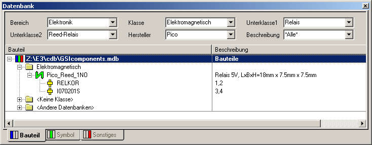

erstellt am: 27. Sep. 2005 08:45    Editieren oder löschen Sie diesen Beitrag!  <-- editieren / zitieren -->   Antwort mit Zitat in Fett Antwort mit kursivem Zitat    Unities abgeben: 1 Unity (wenig hilfreich, aber dennoch)2 Unities3 Unities4 Unities5 Unities6 Unities7 Unities8 Unities9 Unities10 Unities Nur für Torti77 10 Unities + Antwort hilfreich
Hallo Torti,
ich hab mir ein paar Felder direkt in die Datenbank gebaut und die erscheinen dann in dem Suchkopf (siehe Bild).
Da sich die Datenbankerscheinung in der neuen Version stark verändern soll (richtiger Baum mit beliebigen Feldern), würde ich erst mal abwarten.
