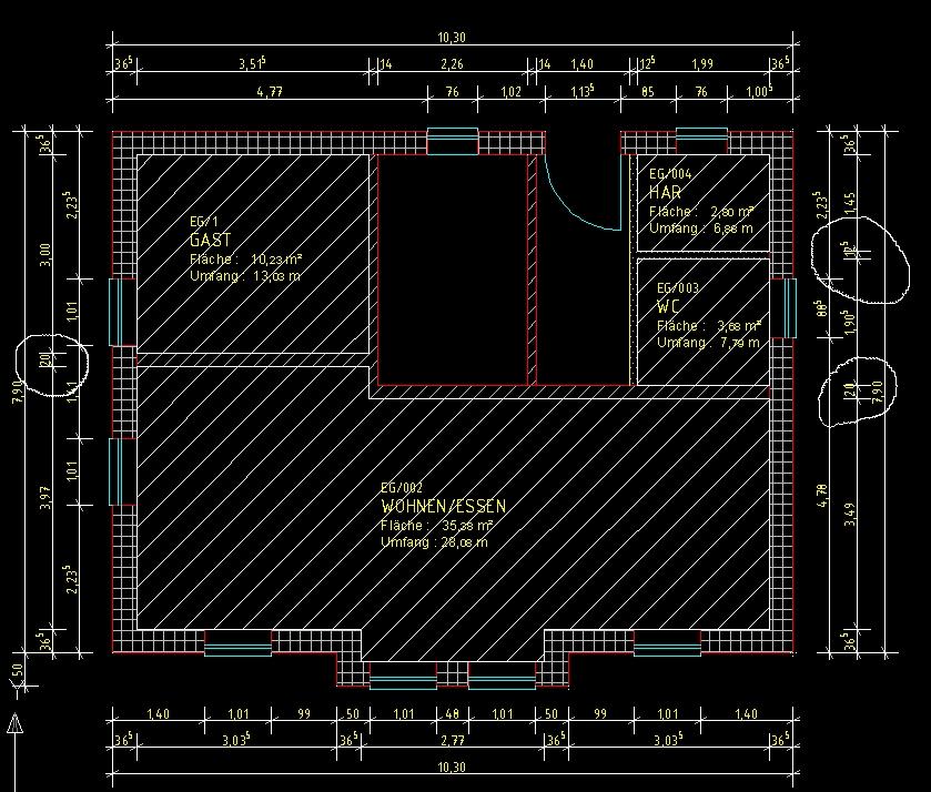

und wieder habe ich ein kleines Problem, bei dem mir die Suche nicht weiter hilft.
Wie in der Anlage zu sehen, wird der Masstext bei zu geringem Hilfslinienabstand in der Horizontalbemassung sauber nach außen gesetzt.
In der Vertikalbemassung sreht er mal auf der Line, dann fast darauf, kurzum er wird nicht sauber positioniert. Kann man das irgendwo einstellen oder muß ich den Masstext dann immer händisch verschieben?
Viele Grüße .... Jürgen

Original erstellt von Brasi:
Ja, das hab' ich bisher bei Bemaßungen gesehen, die von AutoCAD-Bemaßung zu ArchDIM Bemaßung konvertiert wurde. Diese Bemaßungen sind von rechts nach links erzeugt worden. ArchDIM sortiert bei der Erstellung einer Maßkette die Punkte von links nach rechts, ein Maß wird somit automatisch "richtig" herum erzeugt. Ist das Maß eng und im Stil festgelegt, dass der Maßtext dann rechts vom Maß stehen soll, dann sucht ArchDIM einfach den zweiten Maßpunkt und setzt den Maßtext rechts daneben. Bei diesen Maßen aber ist der zweite Maßpunkt der linke Punkt, so dass "rechts daneben" mitten drin ist :-)
Beim Konvertieren will ich nicht auch noch die Maße darauf hin prüfen, ob sie verkehrt herum erzeugt sind oder in einem BKS, das gerade zufällig auf dem Kopf steht, denn das würde das ohnehin schon sehr rechenintensive Konvertieren noch deutlich verlangsamen.
Mit unten stehendem Programm kannst Du diese Maße "umdrehen". Einfach in eine Datei speichern, die in AutoCAD laden und Befehl: REVDIM anwenden.
Ich werde den Befehl auch noch in ArchTools einbauen.

Hallo Tom Berger,
und danke!
Ich werde wohl jetzt auch die Vertikalbemassung mit Archdim vornehmen. Es war aber so einfach diese aus Acad ohne die erforderliche Lageauswahl zu machen.
Grüße .... Jürgen
Naja, kommt immer drauf an. Wenn Du mit den Messpunkten arbeitest, dann kannst Du mit ArchDIM halt ganze Maßketten mit hunderten von Einzelmaßen genau so schnell erzeugen, wie in AutoCAD ein Einzelmaß alleine. Und ein vertikales Einzelmaß mit ArchDIM braucht eventuell das zusätzliche Tippen von "V" (ohne <RETURN> ) - gedacht ist das so, dass man als Rechtshänder die Maus in der rechten Hand führt und gleichzeitig mit der linken auf der Tastatur die Optionen tippt.
Ich hatte früher sogar extra Befehle für horizontale, vertikale und ausgerichtete Bemaßungen, aber das hab ich in R14 mit dieser Bedienungsmethode aufgegeben, die sich ziemlich gut bewährt hat.
