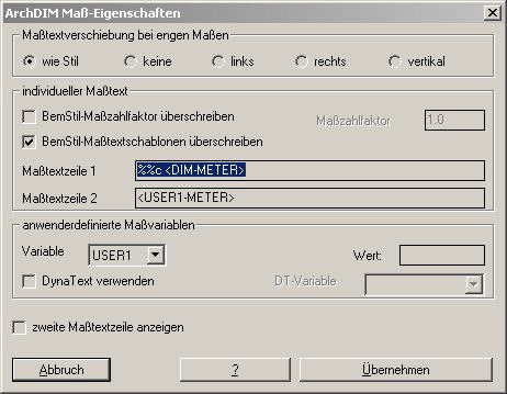

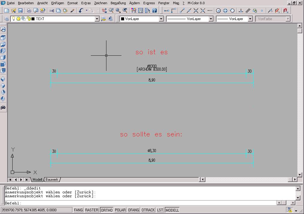

Hallo !
Bei der Änderung von Maßtexten, genau beim Hinzufügen eines Sonderzeichens (z.B. %%c für Durchmesser), stoße ich immer wieder auf das Problem, daß der Maßtext nach der Änderung nicht richtig dargestellt wird (siehe Anhang). Auch das Regenerieren über die Archtoolsbefehle bringt da nix. Ist das Problem bekannt und gibt es dazu irgend eine Lösung ?
Gruß Stefan

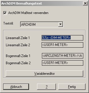

Die Regenerierung über ArchTools setzt das Maß natürlich wieder auf den Maßtext zurück, der für ArchTools definiert ist. Du musst den gewünschten Textzusatz entweder hinzufügen, indem Du den Befehl zum Editieren von Maßen verwendest (AD-PROP, im Werkzeugkasten gleich rechts neben der Bogenbemaßung) - hier nimmst Du u.a. Maßtextüberschreibungen bei einzelnen Maßen vor (Bild anbei) - oder Du definierst gleich den ArchDIM Bemaßungsstil so, dass der Maßtext immer den gewünschten Textzusatz hat (Bild anbei).

Die Möglichkeit, dem Text mit AD-PROP das Sonderzeichen voranzusetzen habe ich auch schon ausprobiert. Bei dem von mir verwendeten Bemaßungsstil leider ohne Erfolg. Ich vermute das Problem bei den Bemaßungen, da ich diese aus einem 'alten' Archdim-Stil in 'neue' Archdim Maße umgewandelt habe. In einer neuen, 'jungfräulichen' Zeichnung funktioniert das, so wie Du beschrieben hast, sehr gut.
Vielleicht lässt sich das Problem ja nachvollziehen, ich kann Dir auch gerne meine Zeichnung mal zuschicken.
Ich kann mir jetzt jedenfalls so behelfen, indem ich einen neuen Stil mit den vorangesetzten Steuerzeichen im Maßtext erstelle und ihn dann für die Durchmesserbemaßung verwende.
