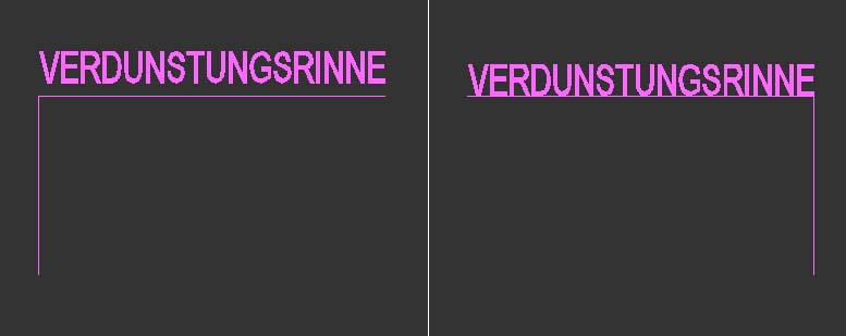

Hallo alle!
Ich verwende Acad- Führungen mit den Optionen
Maßtext = Mtext
Führungslinie und Pfeil
Führungslinie = Gerade
Pfeilspitze = Keine
Anzahl der Punkte = 2
Absatztext = Untere Linie unterstreichen
Im Acad - Bemassungsstil sieht das wie im angehängten jpeg rechts aus, im ArchDim wie die linke - der Text hat keinen Abstand zur Führungslinie und wird unten rechts ausgerichtet.
Kann man das in ArchDim irgendwo umstellen?

Hallo Tom!
Acad- Führungen werden nunmal im aktuellen Bemassungsstil erzeugt.
Wenn ich mit ArchDim arbeite ist sinnvollerweise ein ArchDim- Stil aktuell.
Also nochmal meine ursprüngliche Frage:
Grüße aus Wien
Helmut
PS: Jedesmal bevor ich eine Führung zeichne den Bemassungsstil umstellen befriedigt mich als Antwort nicht wirklich

Du kannst auch den ArchDIM BemStil verändern. ArchDIM fasst keine Führungen an und verändert auch keine Einstellungen, die das Aussehen der Führungen beeinflussen. Verwende DDIM, um im BemStil die Einstellungen zu ändern, die das Aussehen der Fürhungen verändern.
BTWBy the way = Nebenbei bemerkt - ArchDIM manipuliert ausschliesslich lineare Maße und Bogenmaße, für alle anderen Bemaßungsarten gilt dasaselbe wie für die Führungen. Aber bei Gelegenheit werde ich vielleicht auch noch die Radienbemaßung in ArchDIM aufnehmen.
Was ist daran so aufwendig, den Bemaßungsstil umzustellen? Dazu genügt doch ein Klick in den Werkzeugkasten.

Du brauchst nichts umzustellen.
Mach die solch ein Macro:
^C^C-dimstyle;h;FUEHRUNG;-la;m;BEMASSUNG;;_qleader
für die acadbemassung, und es müsste klappen.
Den Stil FUEHRUNG natürlich vorher erzeugen, oder in deiner Standarddatei ablegen, die du immer zuallererst lädts.
für FUEHRUNG und BEMASSUNG kannst du deine eigenen Dinge eintragen.
