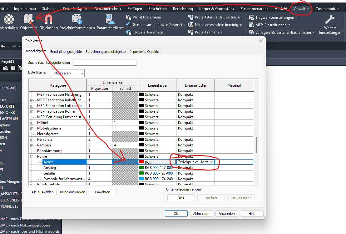

Gibt es eine Möglichkeit das man Rohrachsen (sind standartgemäß als gestrichelte Linien dargestellt)ordnungsgemäß als strichpunktierte darzustellen?
Jegliche Sichtbarkeits und Objekstile hab ich schon ausprobiert dort Linienart zu überschreiben, allerdings ohne Erfolg. Bin für jeden Tipp dankbar.

Hallo Heike,
öffne Deine Vorlagedatei (xyz.rte), dann den Reiter "Verwaltung", dann "Objektstile".
Dort stellst Du die gewünschte Farbe und den Linienstil für die Rohrachsen ein.
Dann die xyz.rte wieder als Vorlage speichern. Neue Projekte haben nun diese Einstellung.
In laufenden Projekten kannst Du das genauso machen.
Gruß, Bernhard

Guten Morgen,
Danke für diesen super Tipp.Es hat auch prima geklappt, allerdings macht er das nicht mit Rohrformteilen (Bögen) obwohl ich das direkt mit eingestellt hatte in der Vorlage. Dort habe ich jetzt keine Darstellung als Rohrachse.Hab ich was vergessen....?

Nochmal Moin,
Also Rohrachsen erstellt er mir allerdings nur wenn diese exakt in der Achse auch geschnitten werden, ansonsten stellt er mir nichts als Achse da, auch nicht in den Grundrissen.Ich vermute das ist dann normal?

Moin Heike,
"male" doch mal eine Ansicht so wie Du Dir das Aussehen wünschst und stelle die hier als Screenshot rein.
Es gibt viele Wege, die nach Rom führen.
Filter, Grundeinstellungen etc.
