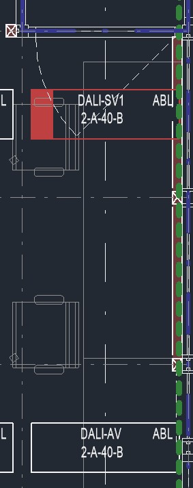

ich stehe in Revit vor folgendem Problem und hoffe auf einen praktikablen Lösungsansatz aus der Community:
In meinen elektrotechnischen Grundrissen muss ich bestimmte Bereiche wie Verteilergrenzen,
Installationsgrenzen oder andere Abgrenzungen grafisch darstellen. Dafür verwende ich aktuell Detaillinien.
Im Gegensatz zu AutoCAD gibt es in Revit jedoch keine klassische Zeichenreihenfolge,
sodass sich diese Linien zwangsläufig über die Architektur sowie über meine ST‑Symbole (Familien) legen.
Ein zentrales Problem dabei ist, dass sich Detaillinien nicht transparent einstellen lassen.
Selbst wenn ich sie über eine Ansichtsvorlage auf Halbton setze,
wird die Darstellung nicht ausreichend entschärft.
Die Linien überlagern weiterhin Architektur und Symbole und beeinträchtigen die Lesbarkeit des Plans deutlich.
Meine bisherigen Ansätze:
Detaillinien mit reduzierter Linienstärke => nicht mehr ausreichend ersichtlich bei Druck des Plans
Halbton über Ansichtsvorlagen => Linien dünkler überdecken aber weiterhin Symbole und ARCH.
Meine Frage:
Wie löst ihr in Revit die Darstellung solcher Bereiche in Plänen?
Gibt es bewährte Workarounds, um Abgrenzungen darzustellen, ohne die Architektur oder Symbole zu überdecken?
Vielen Dank im Voraus für eure Tipps und Erfahrungen!

Modelllinien verwenden könnte eine Lösung sein. Über eine Arbeitsebene kann die Lage bestimmt werden.
Ein Bild von deinem Problem wäre hilfreich.

Vielen Dank für den Vorschlag,
ein Screenshot meines Problems(verdeckende Linien) anbei,
Leider schaffe ich es mit Modelllinien auch nicht so recht,
die Arbeitsebenen werden aus einem verknüpften ARCH-Modell übernommen,
meine Ansichten beziehen sich auf die jeweilige FBOK,
bedeutet sobald ich eine andere Arbeitsebenen für die Modellinie auswähle
ist sie in meiner Ansicht nicht mehr sichtbar.
Müsste ich hier eine neue Arbeitseben anlegen ?
