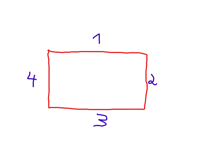

Hallo JBI,
mit "geladen" meinst du verlinkt und nicht importiert. Richtig ?
Wenn Du die Datei nun ohne Veränderung neu lädst oder die Datei ohne Veränderung aber mit neuem Namen per "neu laden aus" neu lädst bleiben die Bemaßungen bestehen. Richtig ?
Nun veränderst Du die Datei und lädst dies neu und dann verschwinden die Maßabhängigkeiten.
Ist eigentlich logisch.
Im Cad hat jede Linie eine eigene ID. Die Maße haben den Bezug auf diese ID und nicht auf "Linie rechts unten".
Wenn Du nun die CAD-Datei änderst erhällt die Linie ggf. eine neue ID.
Beispiel: Du zeichnest ein Rechteck. Also hast Du 4 IDs. Gesetzt den Fall, dass das CAD im Uhrzeigersinn zählt und oben beginnt hat die obere Linie die ID1, dann kommt ID2 mit der rechten senkrechten Linie, unten waagrecht ID3, links senkrecht ID4.

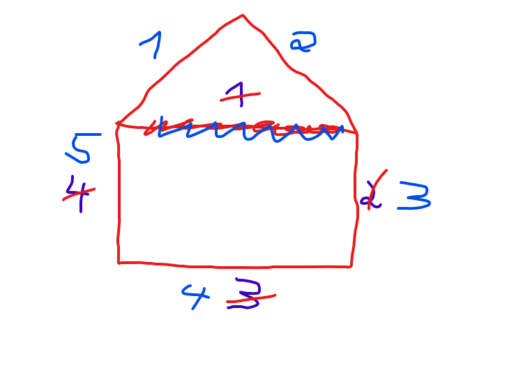

Du hast jetzt ID 4 mit einer Abhängigkeit versehen. Nun veränderst Du das Rechteck zu einem "Haus" in dem Du ID1 splittest und zu einem Dach formst. Nun hast Du den Salat. Aus ID4 wird (obwohl nicht verändert) ID5 und die Bemaßung findet ihre Abhängigkeit nicht mehr.
