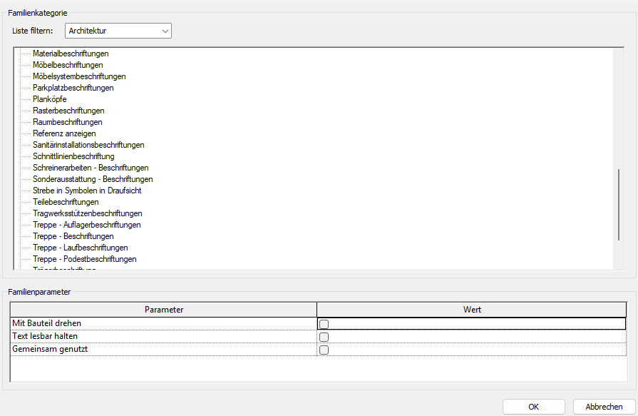

Hallo Waldhauser,
zum Erstellen einer neuen Stützenbeschriftung so vorgehen:
Datei neu, Familie Neu, allgemeine Beschriftung
Dann unter Familienkategorie (das ist oben links der gelbe Ordner)
die entsprechende Kategorie "Stützenbeschriftung" auswählen.
Wenn Du jetzt schreibst, dass Du die Kategorie nicht findest, ist unter Garantie bei "Liste Filtern"  Architektur  nicht aktiv gesetzt.
S.h. Anhang
Ich hoffe, das hilft. Gerne Rückmeldung

Leider wird bei mir diese Kategorie nicht angezeigt.
Kann es sein, dass diese bei Revit 2021 nicht enthalten ist?
