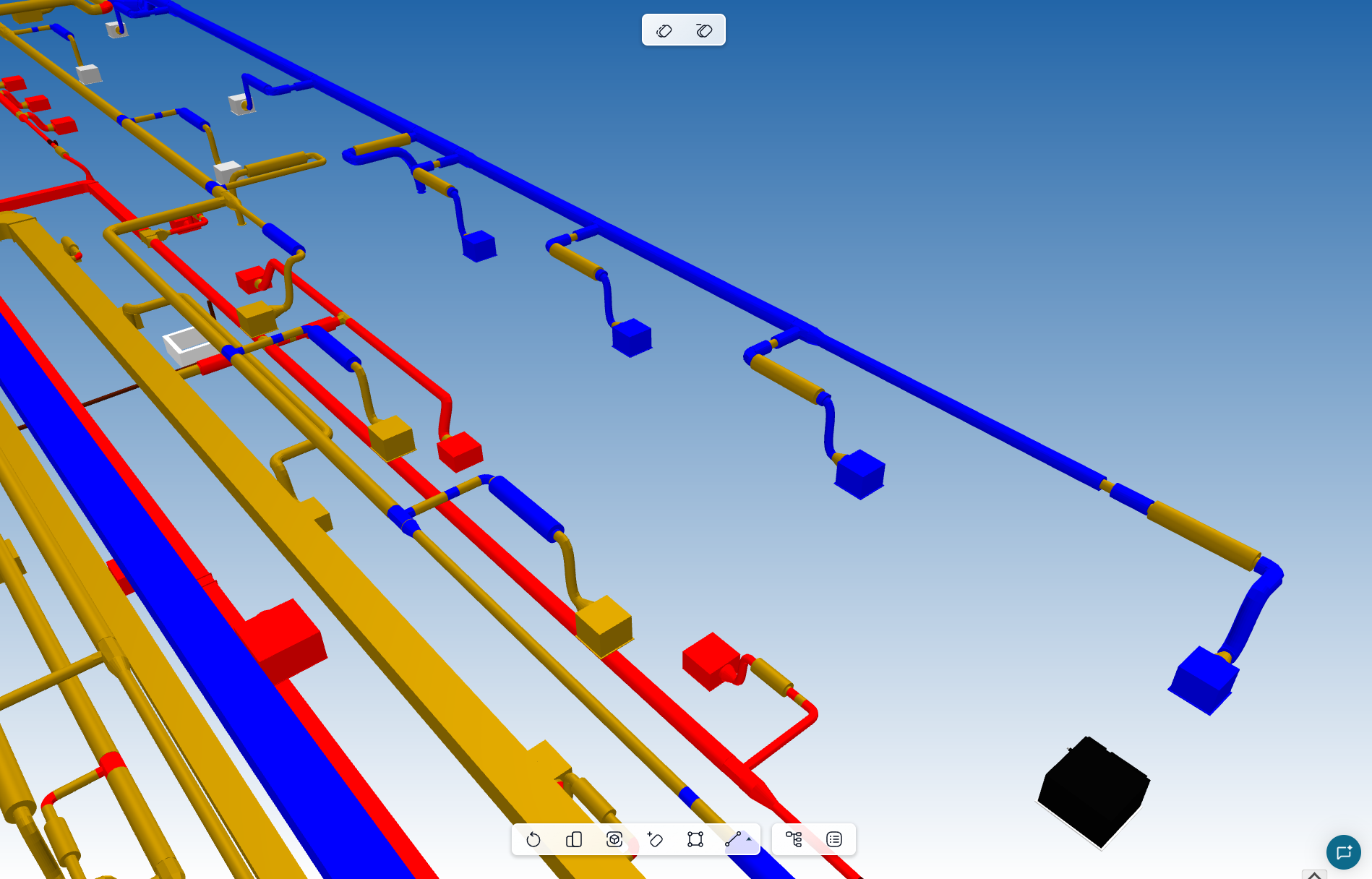

Moin
beim exportieren einer IFC werden Form-/Einbauteile in einer falschen Farbe dargestellt. Gilt für Lüftung als auch für Rohrgewerke. Lüftungsauslässe ebenfalls.
Bei Material ist immer "<Nach Kategorie>" angegeben. Die Farben entsprechen aber oft einem anderem System. Wie auf dem Bild z.B. zu sehen ist, sind die Formteile und der Schalldämpfer in der Abluft(braun) in der Farbe von Zuluft (blau) und umgekehrt. Allerdings sieht man auch das das nicht immer der Fall ist und sie manchmal die richtige Farbe haben...
Im Revitmodell sind alle auf dem richtigen System.
In der IFC steht bei den falsch dargestellten Bauteilen im Material auch das falsche Material (Also wenn Abluft da stehen sollte, steht dort Zuluft etc).
Bei den Drallauslässen fehlt manchmal das Material komplett (die weißen Kästen) obwohl sie im Revit angeschlossen sind und eine Farbe haben.
Wir exportieren in IFC 2x3
Das ganze habe ich bereits mit Revit 2023/24/26 probiert.

Beim Konvertieren in IFC werden nicht die Systemfarben aus der Ansichtsvorlage übertragen sondern die Farben, die dem Material zugeordnet wurde. man sollte nicht vergessen, dass IFC keine Zeichnung ist sondern ein Datenmodell.

Den Systemen ist ja aber ein Material zugeordnet. Dieses wird wie man sieht auch übernommen, nur eben nicht immer richtig.

Hallo.
IfcSingleMaterialOverride
Darüber ein Material zuweisen.
