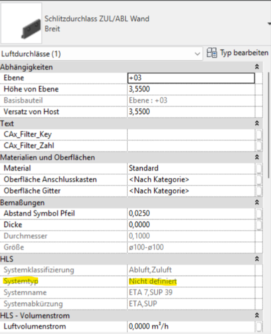

Ich habe ein Problem mit der Systemklassifizierung bei einem Auslass. (siehe Anhang 2)
Es handelt sich um ein Kombiauslass (Abluft/Zuluft). Hier wird mir immer eine "nicht definiert" gegeben.
Ich hatte überlegt ein neuen Systemtyp zu erstellen aber hier kann ich die Klassifizierung nicht anpassen, diese ist auf dem Stand vom duplizierten Typ.
Kennt jemand eine Möglichkeit bei einer neu erstellten Systemtyp die Klassifizierung zu ändern? (siehe Anhang)
Oder sonst eine Idee die bei der Lösung des Problems helfen kann?

Hallo Luka,
wenn du in der Familie die Systemklassifizierung des Anschlusses auf Global stellt, sollte es eigentlich den gewählten Systemtyp beim einfügen übernehmen
Tom
