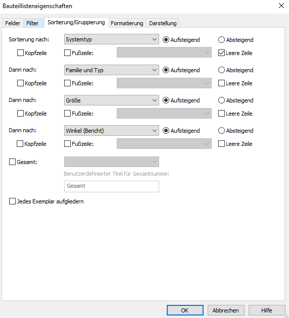

kennt jemand eine Möglichkeit die Sortierung/Gruppierung in einer Bautilliste zu erweitern?
Mir reichen die 4 Sortierungsmöglichkeiten meist nicht aus und ich sehe auch keinen Grund wieso hier nicht mehr zur Verfügung gestellt werde.
Besten Dank für eure Hilfe
Gruss Tom

Moin Tom,
Das geht leider nicht. Man kann Parameter kombinieren um nach diesen zu sortieren. Diese Felder blendet man dann einfach aus. Kann ziemlich aufwendig und trial&error werden aber eine andere Möglichkeit gibt es meines Wissens nach nicht.

Grüß dich,
habe regelmäßig das selbe Problem,
als Workaround exportiere ich meine Bauteillisten unsortiert,
importiere sie als Daten in Excel
und bearbeite sie als Pivot Tabelle weiter.
Funktioniert ist aber recht aufwendig aktuell zu halten.
