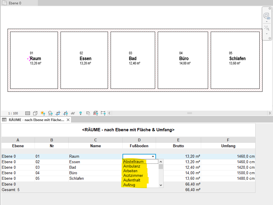

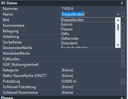

ich habe in einem Projekt folgendes Problem:
Bei den Eigenschaften von Räumen erscheinen im Listenfeld Fußboden (ID-Daten) nicht wie gewohnt 'Estrich, Fliesen, Parkett' usw. sondern die vorgegebenen Raumbezeichnungen wie 'Abstellraum, Ambulanz, Arbeiten...' und dazwischen dann auch Estrich, Fliesen...
Man sieht es auch in der Bauteilliste (siehe Screenshot).
Wie konnte das passieren? Das Projekt habe ich angehängt.

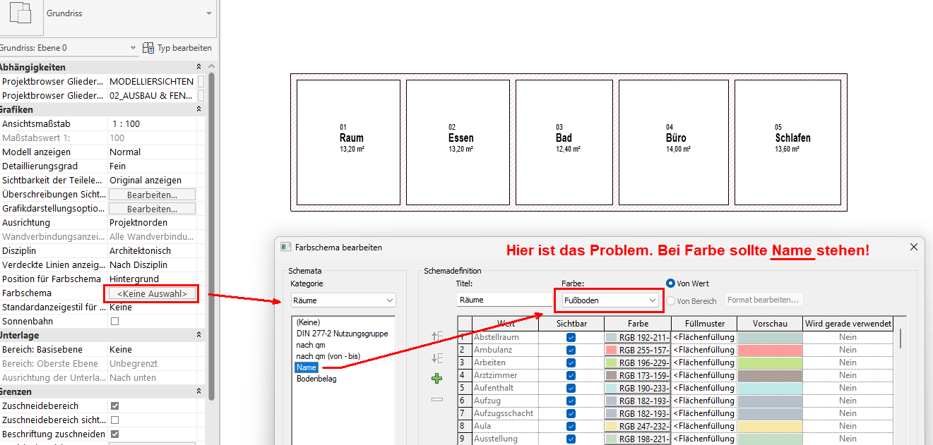

habe es herausgefunden: im Farbschema Räume ist die Zuweisung der Farbe auf Fußboden eingestellt. Einfach wieder auf Name umstellen, das war's.
Gruß Stefan
