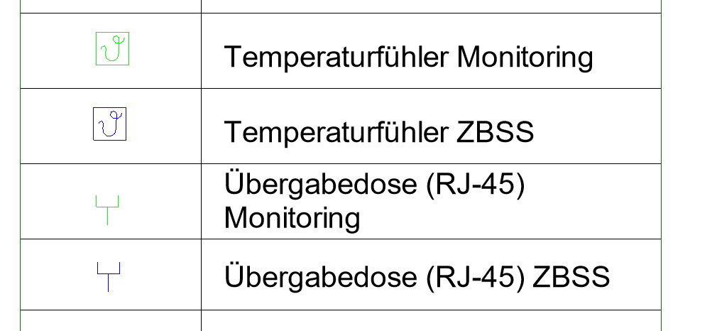

ich habe eine Frage die die Farbe von Symbolen in den Legenden betrifft. In den Grundrissen gebe ich den Referenzen von Familien über Filter verschiedene Farben. Kann ich das in der Legende auch irgendwie erreichen. Also ich bräuchte das selbe Symbol einmal z.B. in grün und einmal in blau. Siehe dazu die angehängte Datei. So sollte es aussehen.
Vielen Dank im Voraus.
Gruß Theo

Hallo Theo,
in Legenden funktionieren Filter nicht.
Du kannst aber Dein Symbol mit rechtsklick anklicken und "in dieser Ansicht überschreiben" und dort die Farbe ändern.
Oder Du legest direkt die Detailelemente in den richtigen Farben an
Gruß, Bernhard
