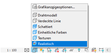

ich habe ein Problem mit dem Raytracing, diese
Funktion ist bei mit nicht Aktiv bzw. sehe ich den Menüpunkt nicht in der Bildstilleiste (in der 3D-Ansicht). Ich nutze Revit 2025.
Woran kann das liegen?

Hallo tufan,
welche Hardware benutzt Du?
Welches Betriebssystem ?
Grafiktreiber aktuell ?
Revit Servicepacks aktuell?
Gruß, Bernhard

Hallo Bernhard,
danke für die Rückmeldung.
Windows 11 Home
Prozessor Intel(R) Core(TM) i5-4590 CPU @ 3.30GHz  3.30 GHz
Installierter RAM 16,0 GB
Systemtyp 64-Bit-Betriebssystem, x64-basierter Prozessor
Grafikkarte NVIDIA GTX 750 Ti
Grafiktreiber aktuell ? Ja!
Revit Servicepacks aktuell? Ja!
Ich habe auch ein Bild angehangen, indem man sieht, dass der Befehl raytracing nicht vorhanden ist.
MfG Tufan

Hallo Tufan,
jetzt komme ich drauf.
Du kommst aus der Inventor-Abteilung.(Da war ich früher auch
Dort gibt es die Anzeigeoption Raytracing.
Das gibt es in Revit nicht. Hier wird entweder über Zusatztools wie Twinmotion oder Enscape gerendert oder man nutzt die Renderfunktion in Revit (Onboard oder Cloud).
Diese (langsame) Funktion nutzt du so:
3D-Ansicht öffnen, unter dem Reiter "Ansicht" die Teekanne anklicken,  die Renderqualtät einstellen und warten.
Ich selber benutze Enscape. Da passiert das in Echtzeit, erfordert aber bessere Hardware.
