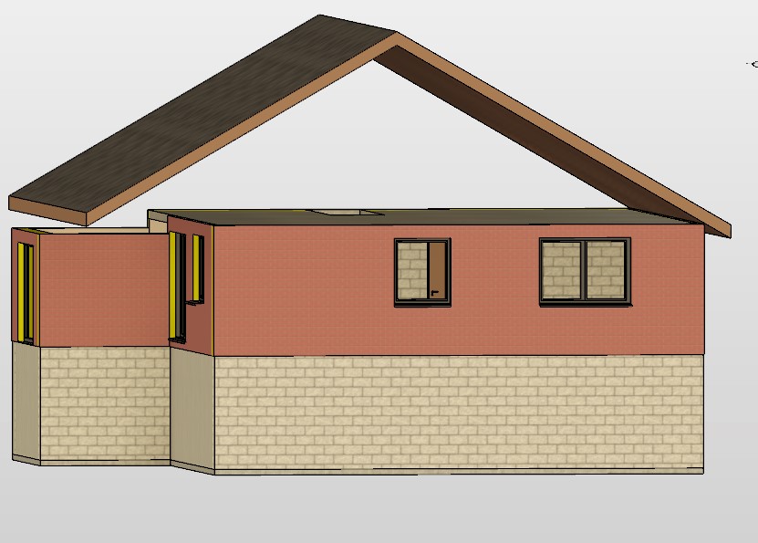

ich bin neu im Forum, habe das Glück als Student Revit kostenlos nutzen zu können und möchte gerne ein Bestandsgebäude nachzeichnen. Ich bin allerdings fachlich nicht in der Baubranche verortet.

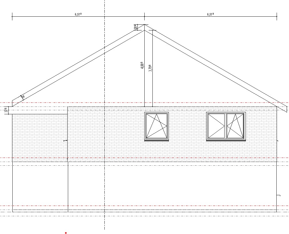

Das Gebäude verfügt über einen Keller, ein Vollgeschoss und ein Dachgeschoss. Das Gebäude hat eine rechteckige Grundfläche bis auf eine Art Erker, der aus dem Wohnzimmer herauskommt und ebenfalls unterkellert ist. Die Wände des Erkers sind niediriger als die restlichen Außenwände. Das Dach ist ein Satteldach mit einem Winkel von 30°. Es liegt auf der niedrigeren Erkerwand als auch auf den höhrer Außenwänden auf der gegenüberliegenden Seite auf. Das bedeutet, dass die erkerzugewandte Dachseite länger ist, als die Andere. Ich habe die Schnittzeichnung angehangen.
Bei der Umsetzung zentriert Revit den First immer über der gezeichneten Dachfläche. Ich habe meinen aktuellen Arbeitsstand ebenfalls angehangen. Das Dach müsste nun insgesamt 37,5 cm niedriger und der First 50,5 cm in Richtung erkerabgewandte Seite verschoben werden (unter Beibehaltung der Winkel). Die Höhe könnte ich per Ebenenversatz hinbekommen. Aber wie verschiebe ich den First?
Ich würde gerne die Revit-Datei hochladen, allerdings ist sie mit 47 MB viel zu groß. Wie ist da der übliche Weg?
Danke für eure Hilfe

Hallo Chris,
willkommen hier bei Cad.de!
Ich würde so vorgehen:
Im Grundriss den Firstverlauf als Referenzebene erstellen und auch so benennen.
Ebenso alle Dachüberstände (auch benennen)
Dann einen Schnitt rechtwinklig zum Firstverlauf erstellen.
In diesem Schnitt den Befehl "Dach über Extrusion" aufrufen.
Als Arbeitsebene eine der Referenzebenen wählen die parallel zum Schnitt liegt. Dort als Skizze die Innenkontur des Daches zeichnen.
Dann den Befehl bestätigen und im Grundriss die Extrusion zur gegenüberliegenden Ebene ziehen.
Mit der Skizze kannst Du also den First frei platzieren und bist nicht von dem Grundriss abhängig.
Gruß, Bernhard

Das hat geklappt. Wenn man weiß, wie es geht, ist es einfach,) Danke für die Hilfe und schöne Weihnachten.
