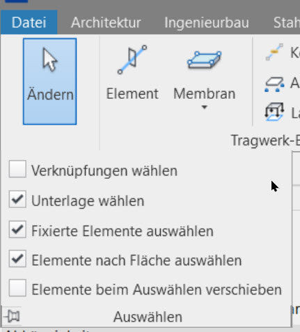

Hallo liebe Forentinnen und Forenten,
was habe ich vergessen anzuklicken?
Ich habe mehrere Beschriftungssymbole in einer Familie erstellt.
Dies hat auch so weit geklappt, dass jedes Symbol bei reinziehen in die Ebene auch angezeigt wird.
Aber, diese sind nicht greifbar und schwach gezeichnet, wie ausgegraut.
Der Ansichtsbereich passt, da ich die Einbauten in der 3D Ansicht sehe.
Beste Grüße
Daniel

Könnte es sein, dass du in der Auswahl Steuerung die Auswahl der Unterlage deaktiviert hast?
BZw. Fixierte Elemente wählen deaktiviert hast?
