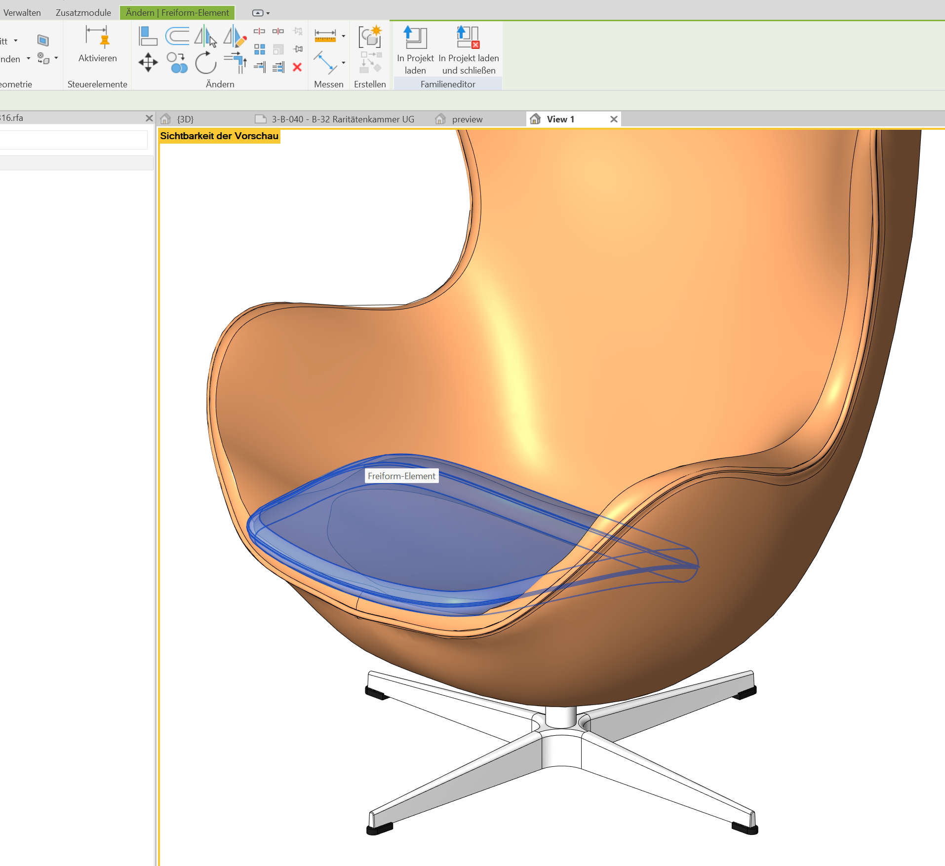

mir sind in einigen Möbelfamilien (Bimobject) Freiformelemente aufgefallen (s. Anhang).
Wir verwenden diese sehr gern weil sie keine unschönen Tesselierungen haben.
Kann mir jemand sagen wie solche Formen erstellt werden?
Können 3d-dwgs in Freiformen umgewandelt werden?
Seltsam finde ich auch, dass diese Elemente keine Sichtbarkeitseinstellungen zulassen.

Ich glaube nicht das dieses Möbel in Revit erstellt wurde, eher importiert.
Damit das Möbel funktioniert ohne Probleme solltest du deine Möbel in Revit erstellen(Möbel die von anderen Programmen importiert werden verursachen Probleme, sind große Dateien, lassen wenig Spielraum für abänderungen).
