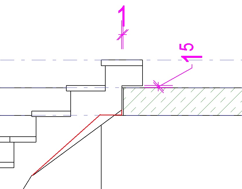

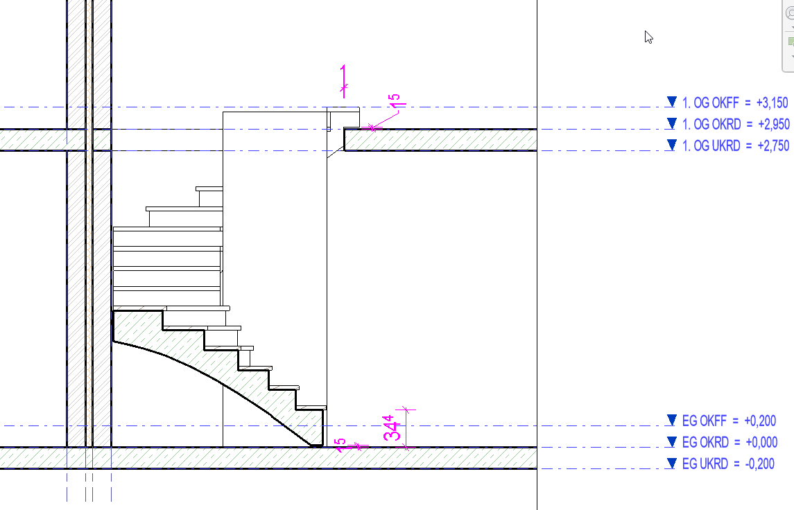

ich habe in Revit eine STB Treppe mit Auftritten erstellt. Alle Maße, Höhen, Auflager, etc. passen gut. Die Treppe habe ich im Skizziermodus manuell erstellt.
Die untere Seite des Treppenlaufs würde ich nun aber gerne manuell anpassen/ bearbeiten, damit diese Diagonale verschwindet, siehe Screenshot. Viel besser wäre es so wie in rot markiert zum Beispiel.
Ist das möglich? Wenn ja, wie?
Im Internet oder in Videos habe ich leider nichts dazu gefunden und würde mich über Ratschläge freuen. Danke!

Hallo Renan,
I) eine sehr einfache Lösung bietet das Werkzeug Schnittprofil im Register Ansicht. Allerdings kannst Du damit nur die Darstellung der Treppe im 2D-Schnitt ändern, also ansichtsspezifisch.
II) Die Wand unter der Treppe fixieren: Zeichne in einem Schnitt an der Unterkante der Treppe eine Referenzebene und fixiere die Wandoberkante an der Referenzebene.
gruß stefan
