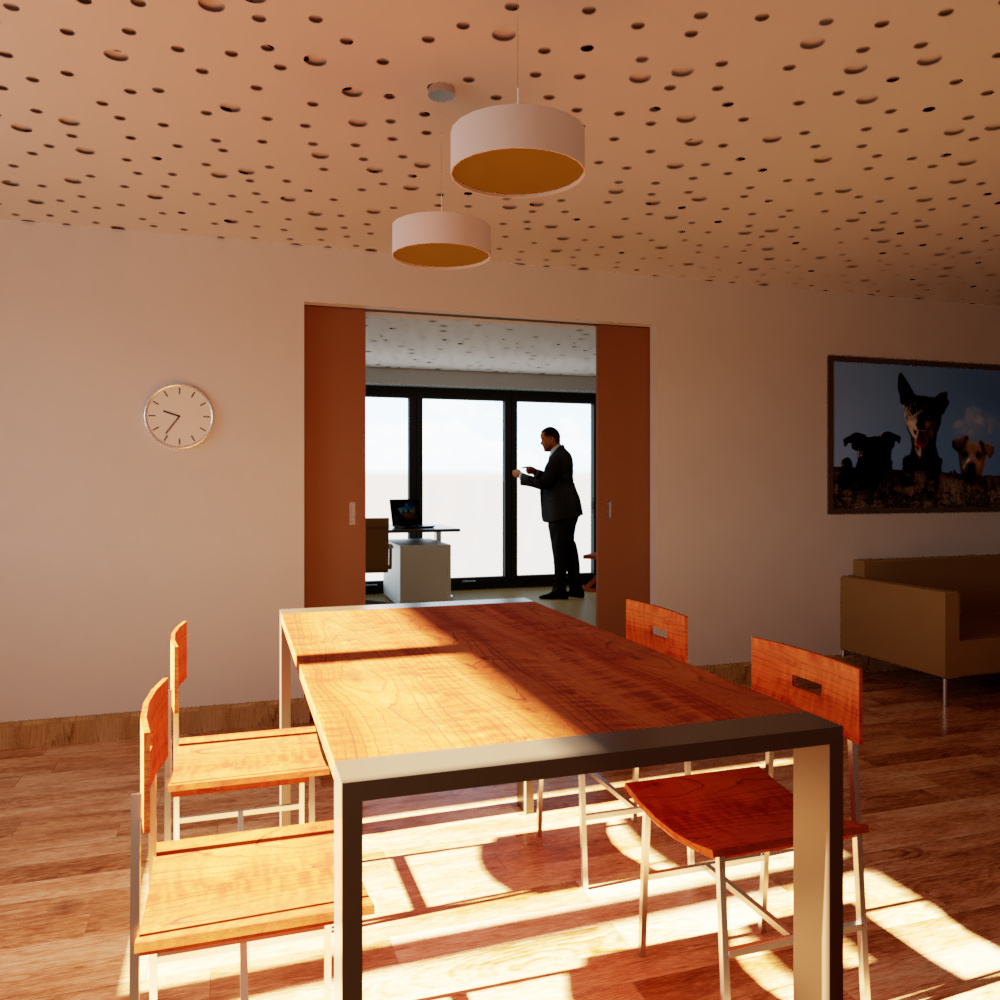

Für eine Lochdecke kannst Du aber auch einfach selbst ein paar Punkte mit einem Bildbearbeitungsprogramm malen (z.B. mit Gimp), siehe angehängte Dateien.
Workaround: Material der Decke bearbeiten (Materialbrowser) > Reiter Aussehen > bei dem Punkt Ausschnitt das Bild einbauen (ich habe die Skalierung 1,20 x 1,20 m verwendet)
