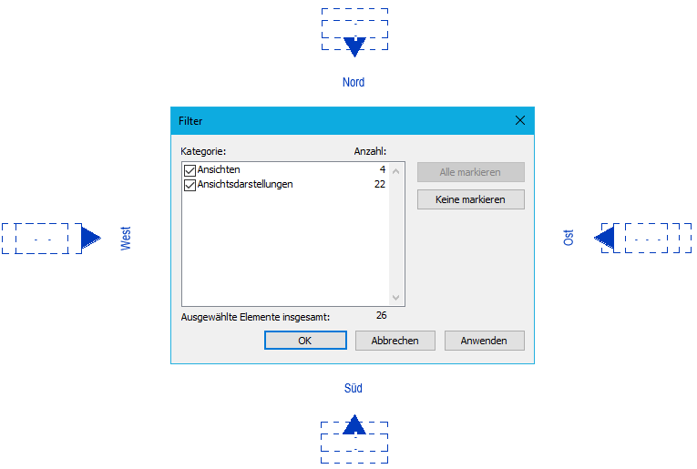

Wenn man ein neues Projekt mit der Projektvorlage BIM Architektur und Ingenieurbau (vereinfacht) erstellt, dann befinden sich in den Grundriss vier Ansichten (Nord, Ost, Süd, West). Soweit alles klar.
Warum aber gibt es 22 Ansichtsdarstellugen?

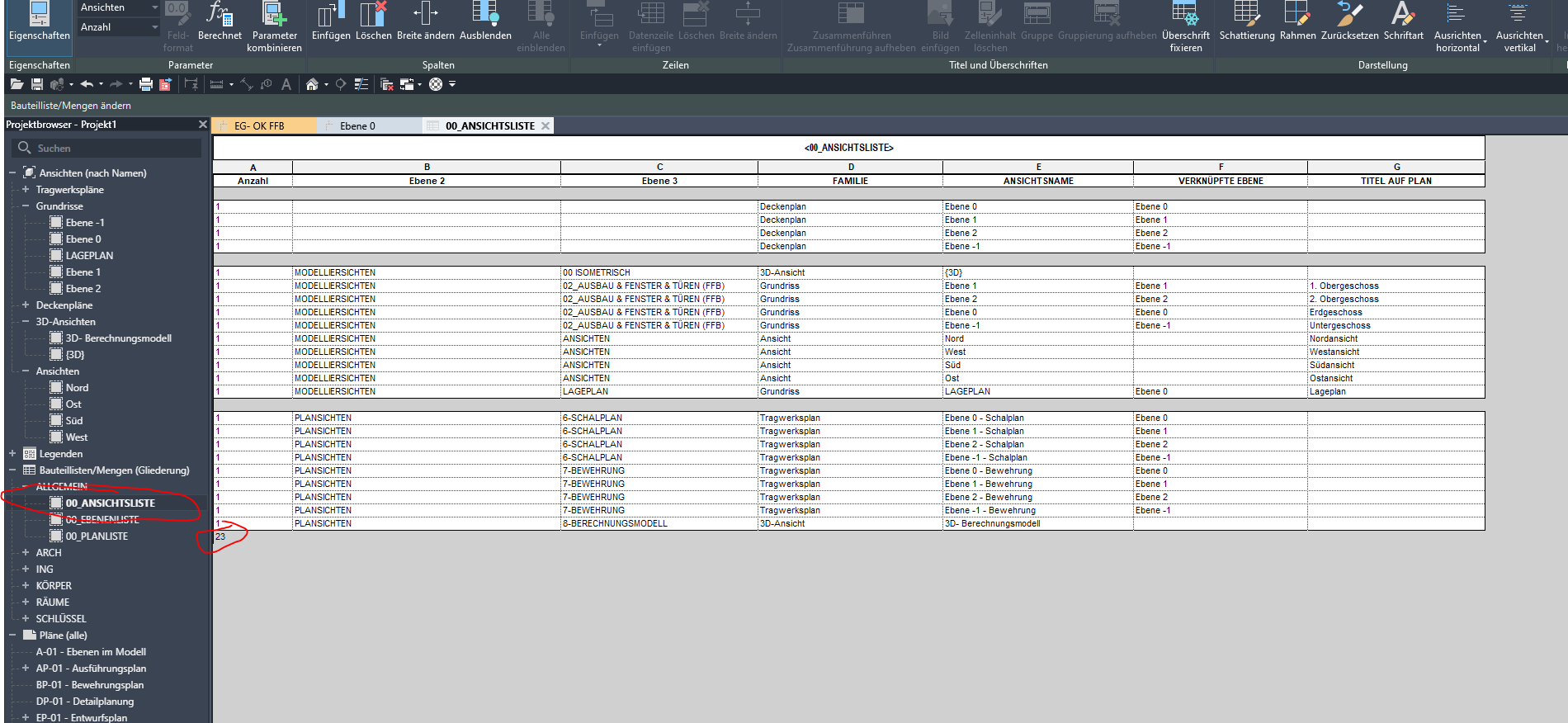

Mach mal die Ansichtliste auf
