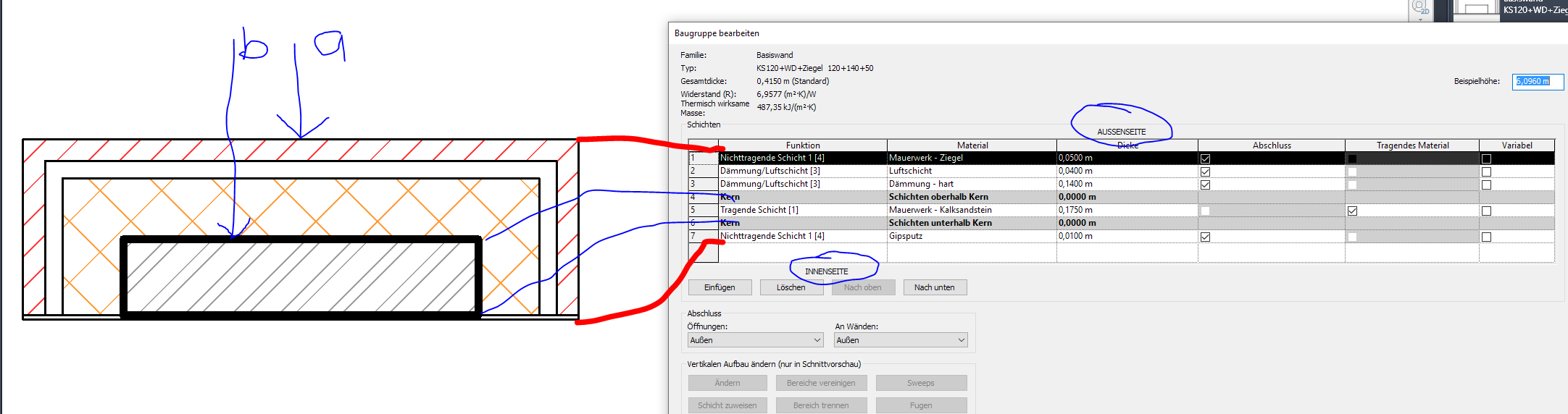

Hallo Forum,
es gibt ein paar Ungereimtheiten in Revit, die ich einfach nicht verstehen kann.
Vielleicht kann das ja hier geklärt werden?
Was ist der Unterschied zwischen den Wandbasislinien:
    • Nichttragende Schicht: Innenkante
    • Tragende Schicht: Innenkante
gruß cadsl

jede Wand hat (von der Konstruktion in Revit her) eine Außen- und eine Innenseite.
Im Beispiel ist "a" die nicht tragende Schichtkante außen und "b" die tragende Schichtkante außen.
Dito gilt für Innenseite. Kannte Beton unten=> tragende Schicht Innenseite, Kante Putz unten => nicht tragende Schicht innen.
Gruß, Bernhard
