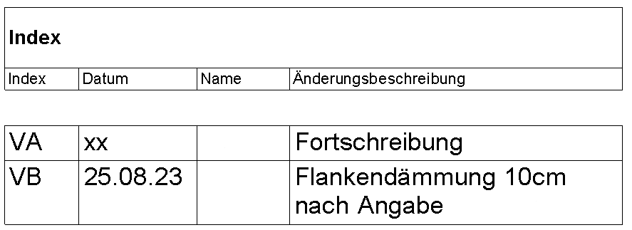

Guten Tag liebes Forum,
ich versuche verzweifelt die Schriftgröße der eingetragenen Änderungen
zu verkleinern. Ich kann zwar über die Familie den Titel und die Spaltenbenennung ändern aber nicht den Inhalt bzw. die Änderungen an sich. Ich kann mir vorstellen das es entweder sehr einfach ist und ich den Wald vor lauter Bäumen nicht sehe oder es schlichtweg einfach nicht geht.
Im Anhang seht ihr ein Beispielindex dort soll die Schrift der 2 unteren Zeilen nur verkleinert werden.
Ich bin für jede Hilfe dankbar.

Hallo Terags,
in der Index-(Änderungsgliste-)Familie ist selbige eine 'Bauteilliste'.
In dieser kannst Du unter 'Darstellung' die Schriftgrößen für 3 Ebenen: Überschrift/Kopfzeile/Text getrennt einstellen.
Du musst Dir nur die verschiedenen Text-Stile generieren oder eben alle gleich klein einstellen.
Hoffe das hilft.

Hallo Heiko,
danke für deine Antwort.
ja diese Änderungen habe ich auch gefunden. Mir geht es aber um den Inhalt welcher in der Änderungsliste dann eingefügt wird wenn ich eine Änderung eingebe. Also quasi die Änderungen an sich.

Hallo Terags,
ich denke, dass Du den Befehl Planausgabe/Änderungen suchst. Schau mal unter Register Ansicht in der Gruppe Planzusammenstellung (der Befehl sieht aus, wie eine Änderungswolke).
