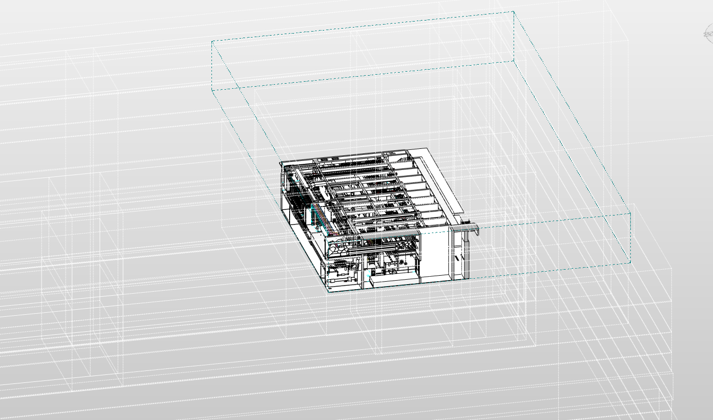

Hallo Community,
ich bin ein absoluter Anfänger in Revit und beginne zur Zeit mein erstes Projekt nach einer Schulung.
Das Projekt besteht aus mehreren Revit-Referenzen der Gewerke.
Wenn ich einen Ausschnitt der 3D Ansicht erstelle, sind immer viele Quader aus hellgrauen Linien dargestellt.
Sie sind wohl Bestand der Referenzen, kann ich diese irgendwie ausblenden?
Vielen lieben Dank im Voraus für jeden Tipp.

Hallo Ife,
schwierig von einem Screenshot zu beurteilen. Wenn Du eines der referenzierten Projekte separat öffnest, kannst Du vielleicht besser den Namen der entsprechenden Kategorie herausfinden. Wenn Du diesen kennst, dann einfach den Sichtbarkeitsdialog (Überschreibungen Sichtbarkeit/Grafiken) öffnen und nach der Kategorie/Unterkategorie suchen und Häkchen ausschalten.
