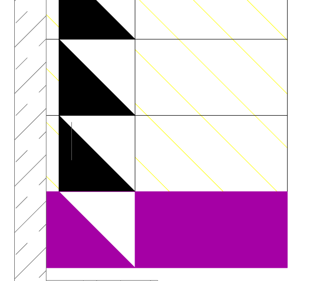

wir haben hier eine Familie (Schaltschrank) mit einem Wartungskörper (Extrusion), der über einen Sichtbarkeitsparameter geschaltet werden kann.
Der Schaltschrank selbst hat eine Schraffur (kompakt, schwarz), der Wartungskörper hat ein Material zugewiesen bekommen mit entsprechender Grafikeinstellung (transparent, gelb) und eine Schraffur für die Draufsicht (Muster, gelb).
Jetzt wird der Schaltschrank einem System zugewiesen, dazu gibt es einen Filter, der den Schaltschrank entsprechend einfärbt. Problem: der Wartungskörper (Extrusion und Schraffur) werden mit eingefärbt, mit dem Ergebnis, dass auch Transparenz und Schraffurmuster verloren gehen.
Hat jemand eine Idee, wie man das gelöst bekommt, dass der Wartungskörper als solcher erkennbar bleibt? Der Schaltschrank und der Filter sind vorgegeben, alles andere haben wir selbst zusammengeschustert.
