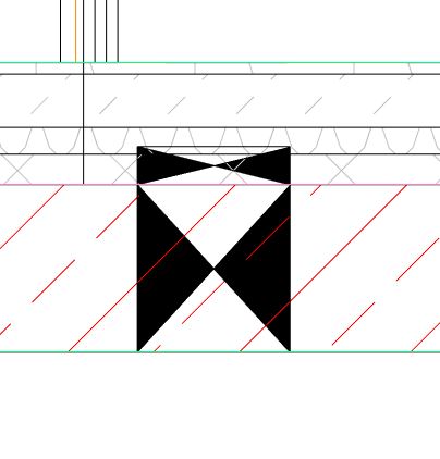

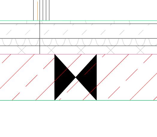

Hallo Zusammen!
Schon lange suche ich nach einer Lösung wie ich z.B. EINE Deckenaussparung in Ebene 1 als Deckendurchbruch und in Ebene 2 als Bodendurchbruch darstellen kann. Dazu müsste ich die Darstellung so steuern, dass ich Teile des Objektes jeweils ausblende.
Bisher habe ich durch eine Verschachtelung hinbekommen für eine Deckenöffnunge mittels Sichtbarkeitsparameter (Ja/Nein - Häckchen)
in Variante 1: nur den Deckendurchbruch in Ebene 1 oder
in Varinate 2: Deckendurchbruch und Bodendurchbruch zusammen darzustellen. Dies dann aber in Ebene 1 und Ebene 2.
Es wird also immer alles angezeigt, sofern die Sichtbarkeit auf "Ja" ist.
Hat jemand einen Tip wie sich die Sichtbarkeit noch differenzieren läßt.
Bil 1 und 2 zeigen das Objekt im Schnitt in Varinate 1 und Variante 2. Das Bild 3 zeigt das Objekt im Grundriss der Ebene 2. Hier sollte nur ein Bodendurchbruch (Linie ohne Füllung ) zu sehen sein.
Ich bin gespannt welche Ideen Ihr habt. Danke schonmal.
