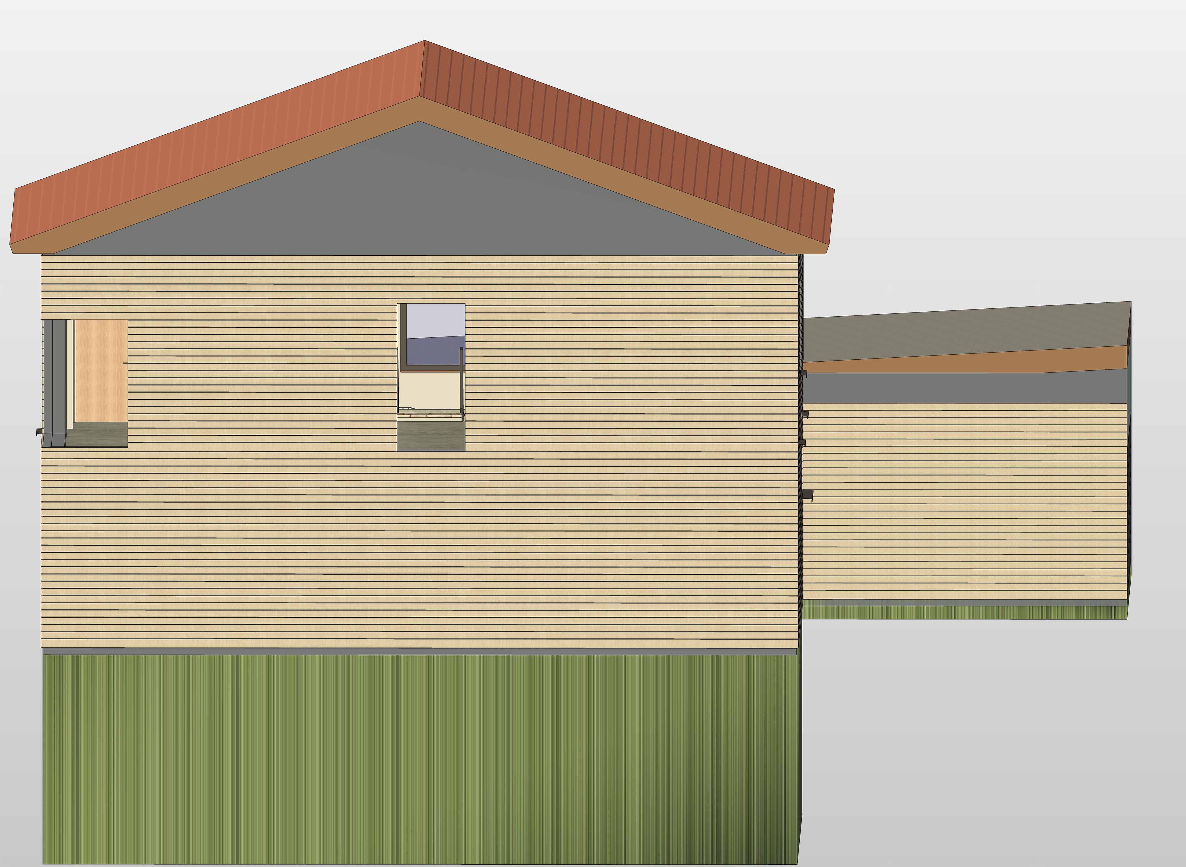

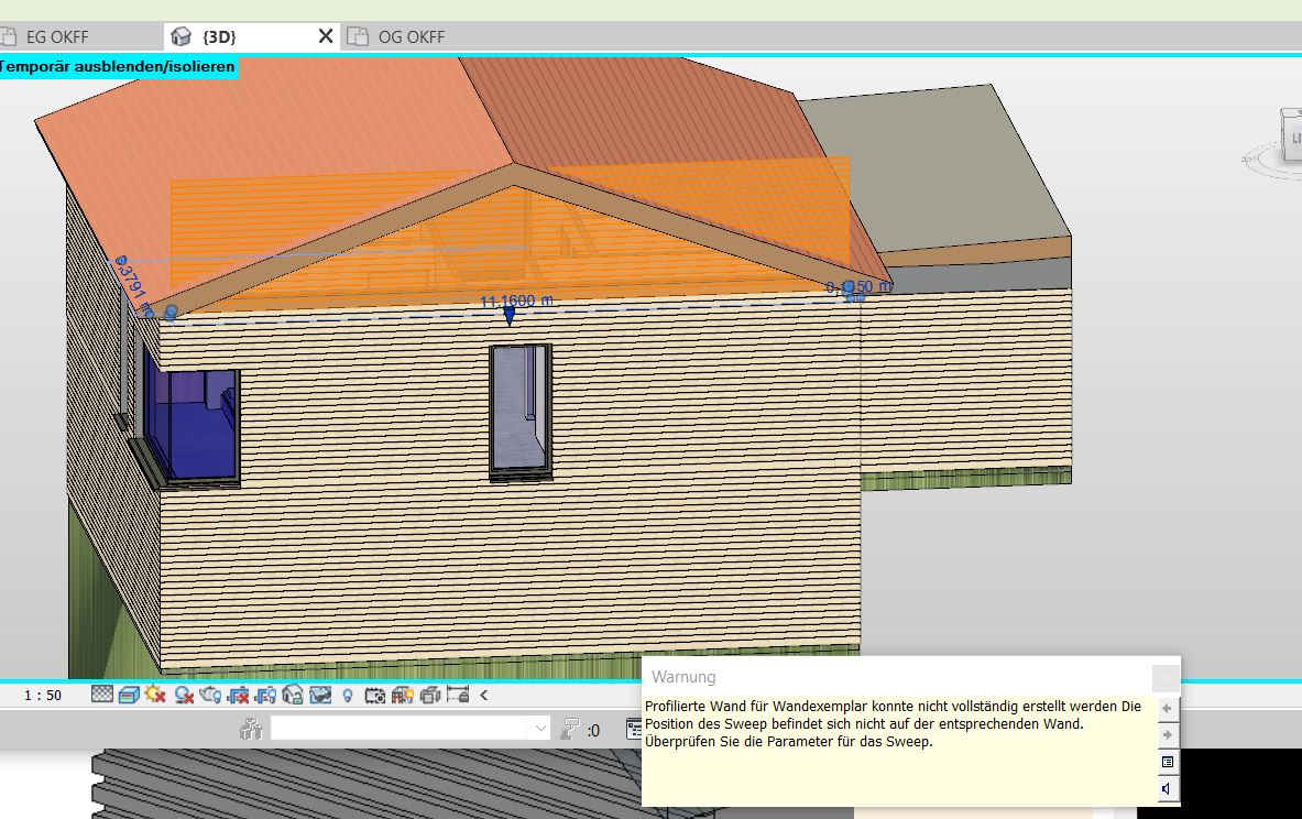

Ahoi
hab da ein Problem und zwar Ragt bei mir die Fassade über das Dach und ich bekomme es einfach nicht weg bzw richtig.
Die Fassade wurde als Sweep erstellt !
über Fixieren oben/Basis wird die Fassade gar nicht erst mitgezogen
muß ne Extra Wand erstellen und dann (Fixieren oben/Basis), doch dann wird halt nur die Wand angepasst, leider aber nicht die Fassade (sweep).

Fixieren funktioniert am Dach nur bei Wänden.
Ich nehme an, dass die Fassaden Projektfamilien sind.
Erzeuge eine weitere Projektfamilie als Abzugskörper ("negative Extrusion") und schneide mit dieser die Überstände ab.
Stichwort für die Hilfe (F1 in Revit): Werkzeuge im Familieneditor

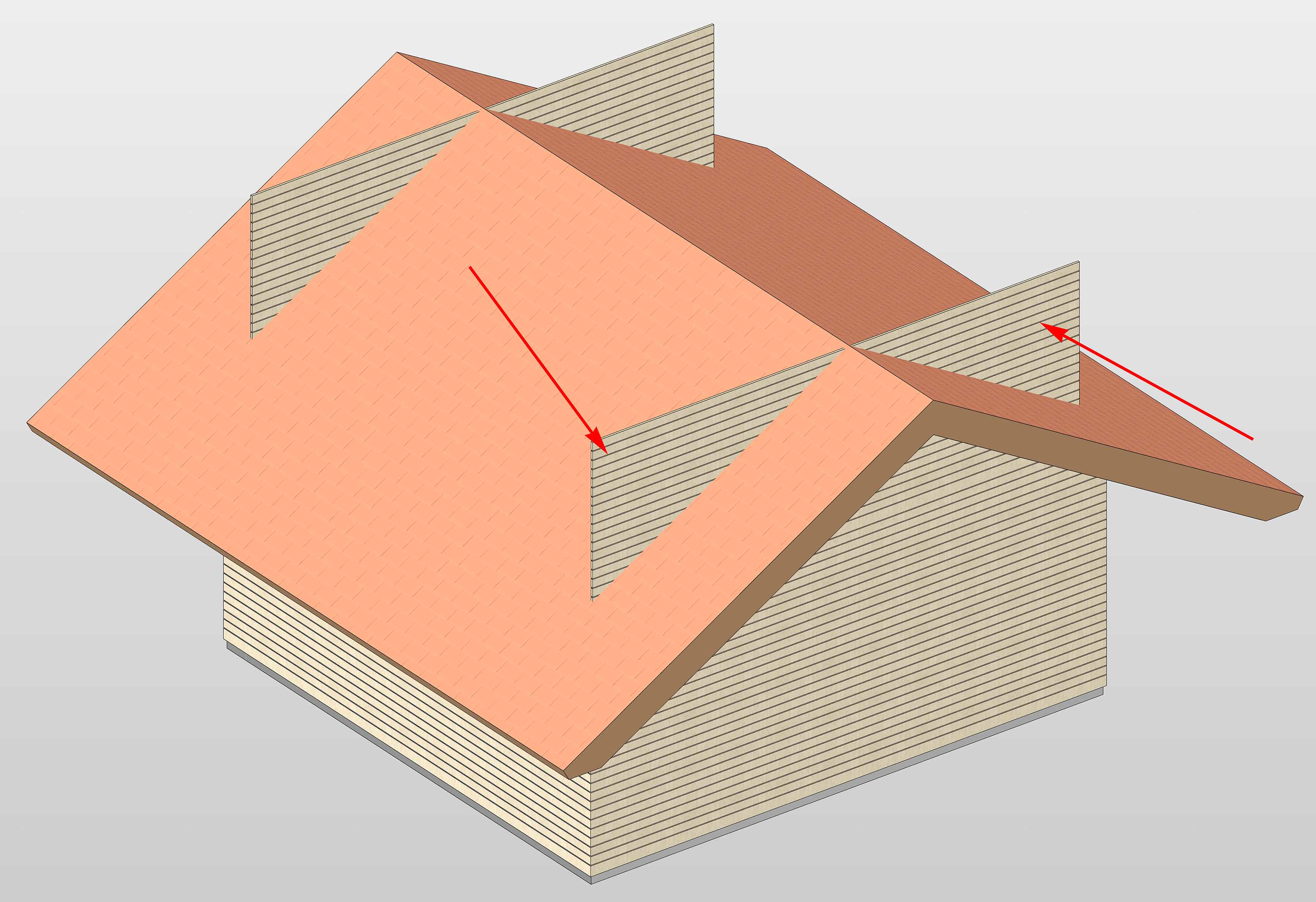

Hi Charlie!
Warum das Schneiden mit dem Dach bei profilierten Wänden nicht funktioniert kann ich Dir leider auch nicht sagen.
Aber hier ein Weg wie das mit Deiner Wand funktioniert.
Zuerst habe ich Deine Profildatei so verlängert, dass sie über das Dach ragt (Also nicht angestückelt werden muss) und ins Projekt geladen.
Dann habe ich (weil es ordentlicher ist  ) Deine Wandverbindungen auf "Gehrung" geändert
Dann habe ich eine Projektfamilie als Abzugskörper erstellt (Kontur untere Dachlinie bis über die Oberkante der Wand. Dann (bei noch geöffneter Familie!!) die Wände per "Mehrfachschnitt" mit diesem Abzugskörper geschnitten. Fertig.
Video hier: https://fetzer.nrw/Videos/Revit Wand und Dach 202023-05-27.mp4
(Ist leider zu groß um hier platziert zu werden)
BTW.: Ich würde keine profilierten Wände verwenden! Das bläht Revit unnötig auf.
