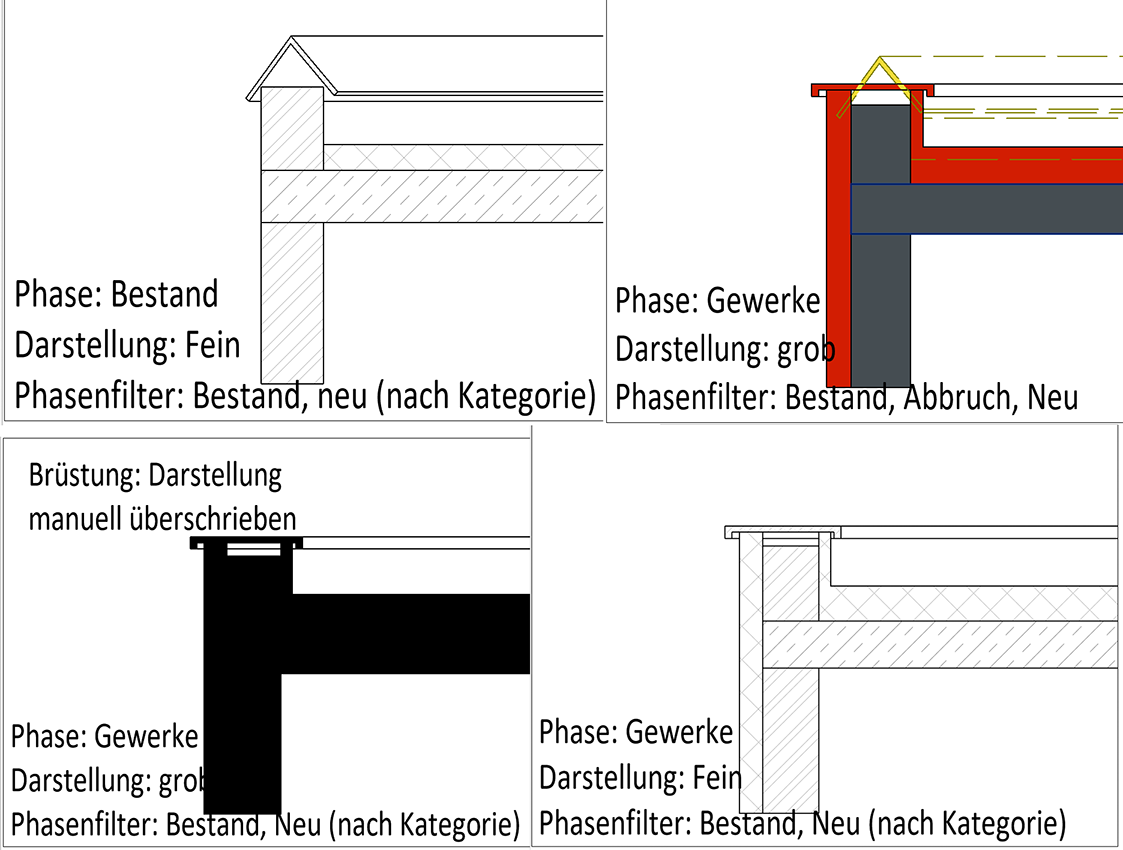

Darstellung.pdf
kann mir jemand erklären welche Einstellungen ich treffen muss das in "Genehmigung" die Schraffuren Solid sind und in "Ausführung" Strichschraffuren? (siehe Att.)

Hallo Walter !
Normalerweise erstellen wir die Bauanträge mit der Detaillierung "Grob". Dadurch werden die Wände mit gefüllter Schraffur dargestellt (und Türen vereinfacht).
Die Darstellung, die Du zeigst ist eher die Abriss / Neu Darstellung für den Bauantrag.
Hier wird die Überschreibung durch den Phasenfilter übernommen.
Deine Darstellung würde bedeuten: Aussendämmung und Dachdämmung werden abgerissen, Mauerwand würde neu erstellt, und die Betondecke währe nur temporär vorhanden. Macht so keinen Sinn. Der obere Teil der Mauer würde nach dem Entfernen der Betondecke nur mit Fischer-Luftdübeln halten  .
Zur Erklärung siehe Anhang.
Gruß, Bernhard

Hallo Bernhard,
ich kann dem Ganzen jetzt nicht wirklich folgen.
Grundsätzlich möchte ich erreichen das ich für meinen Einreichplan gefüllte Schraffuren habe, im Ausführungsplan sollten die selben Schraffuren als Muster (Beton, Ziegel, Dämmung etc.) dargestellt werden. Im groben Maßstab wird mir ja eine Wand mit Dämmung nur als gesamte Solid Schraffur gezeigt. (sprich ich sehe keinen Aufbau) - ist für mich aber völlig uninteressant.

Hallo Walter, dann schau Dir mal die Einstellung unter Typeneigenschaften "Farbfüllung für groben Maßstab" an.
In meinem Beispiel steht dort alles auf schwarz. Du könntest bei Dir aber dort z.B. Orange für die Dämmung einstellen. Das erfordert aber, dass die Dämmung eine einzelne Wand ist und nicht eine Schicht einer Wand.
Ein anderer Weg währe über Filter zugehen. Leider kann hier nicht nach Material gefiltert werden.
Wenn Deine Wände aber eindeutige Namen haben, kannst Du nach diesen filtern. Filtersatz z.B. Alle Wände die im Typennamen "Dämmung" enthalten mit der gefüllten orangen Schraffur im Schnitt überschreiben.
Gruß, Bernhard

Hallo Bernhard,
danke für die ausführliche Infos. Grundsätzlich kann ich eine Mehrschichtige Wand somit nicht wirklich auf 2 verschiedene Arten darstellen - es sei den ich zeichne z.B. Ziegel und Dämmung extra.
Finde ich jetzt eigentlich ziemlich schwach von Revit - ist ja grundsätzlich bei einem Bauplan Standard das es verschiedene Darstellungen in verschiedenen Planphasen gibt. Und Einreichung sowie Ausführung wären wohl die gängigsten.
